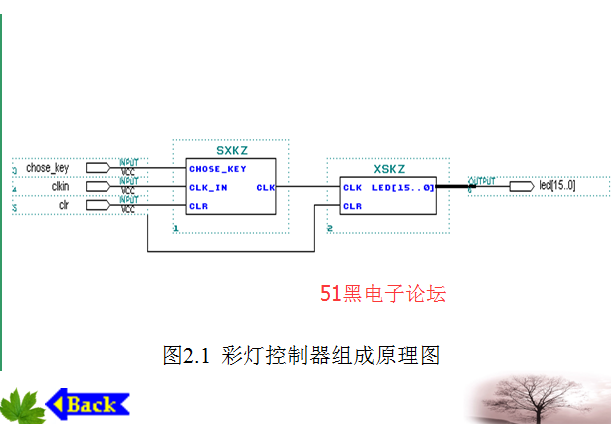

    设计一个十六路彩灯控制器,6种花型循环变化,有清零开关,并且可以选择快慢两种节拍。
    根据系统设计要求可知,整个系统共有三个输入信号:控制彩灯节奏快慢的基准时钟信号CLK_IN,系统清零信号CLR,彩灯节奏快慢选择开关CHOSE_KEY;共有16个输出信号LED[15..0],分别用于控制十六路彩灯。
            据此,我们可将整个彩灯控制器CDKZQ分为两大部分:时序控制电路SXKZ和显示控制电路XSKZ

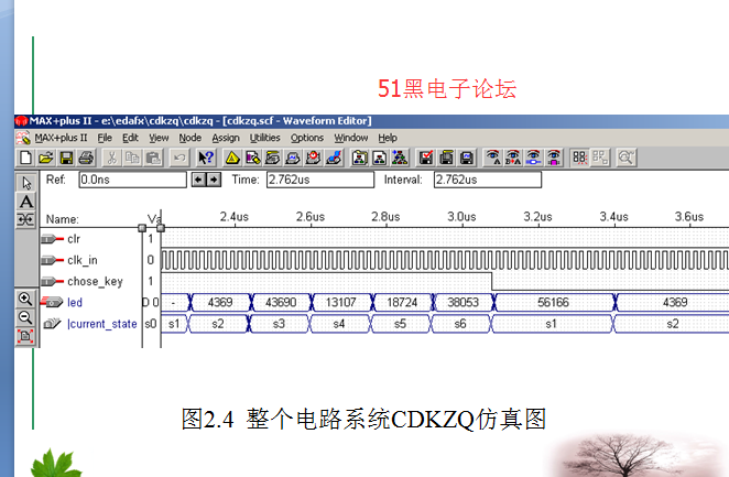

    2.4.2  系统的硬件验证
            系统通过仿真后,我们可根据自己所拥有的EDA实验开发系统进行编程下载和硬件验证。考虑到一般EDA实验开发系统提供的输出显示资源有限,我们可将输出适当调整后进行硬件验证。

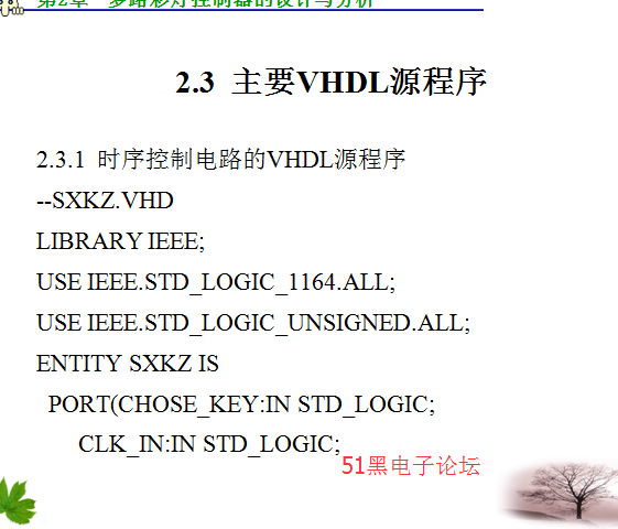

            (1) 在时序控制电路SXKZ的设计中,利用计数器计数达到分频值时,对计数器进行清零,同时将输出信号反向,这就非常简洁地实现了对输入基准时钟信号的分频,并且分频信号的占空比为0.5。
            (2) 在显示控制电路XSKZ的设计中,利用状态机非常简洁地实现了六种花型的循环变化,同时利用六个十六位常数的设计,可非常方便地设置和修改六种花型。
