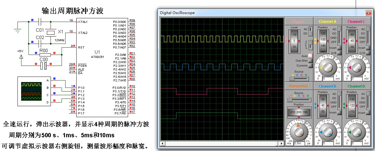

实例69  输出周期脉冲方波(示波器显示)
实例69 输出周期脉冲方波.rar (34.2 KB, 下载次数: 13)
Proteus仿真一下,确认有效。
以上摘自张志良编著《单片机实验实训100例》 ISBN 978-7-5124-1603-1,北航社出版.。书中电路和程序设计有详细说明,程序语句条条有注解。仿真电路和Hex文件能在清华出版社网站免费下载,程序源代码只能到书上看了。到图书馆借,或到新华书店翻阅,或到网上书店打折购买。

上面那个仿真例子,修改参数就行。
