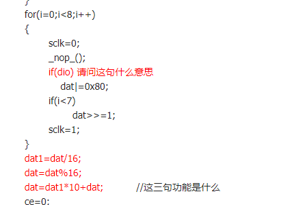

        for(i=0;i<8;i++)
                sclk=0;
                _nop_();
                if(dio) 请问这句什么意思
                    dat|=0x80;
                if(i<7)
                        dat>>=1;
                sclk=1;
        dat1=dat/16;
        dat=dat%16;
        dat=dat1*10+dat;           //这三句功能是什么
        ce=0;
        sclk=0;
        return dat;

红字的地方是不太懂得地方,请教各位大神
ID:231633 发表于 2017-9-7 17:51 | 只看该作者
解答一下你这个问题吧。
       第一个  if(dio) ,就是如果接收数据的IO口是1,那么表示接收到的数据就是1,需要给dat的最高位“加上”1,因为下面紧接着的右移,就会把这个1带走到她应该待的地方。dio 为低电平,那么就是0了,dat的最高位就默认是一个0,那么右移过去的就是0。循环8次后,进行8位数据的接收。
      下面那三句话,是把一个BCD码转换为十进制的过程。你可以那一个笔手工算一下, 0X34 ,经过三句程序后,会变为十进制数字  34 。再深入解释一下有点多, dat/16 是右移4位的意思, dat%16 就保留了低四位 ,最后的是组合了一下。
