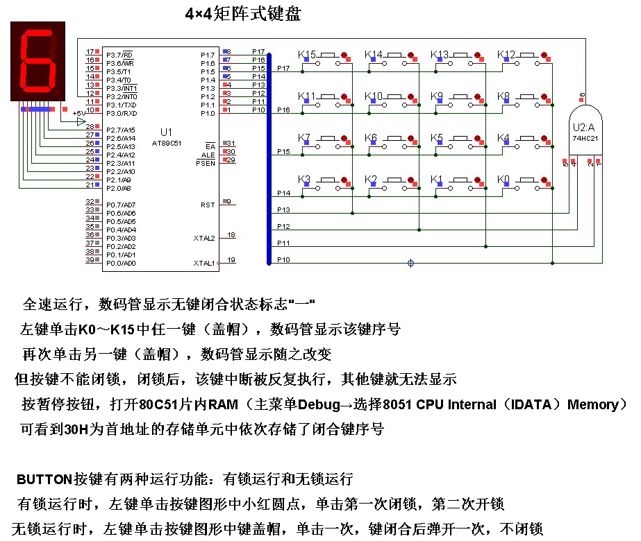

刚工作,现在公司要用单片机控制一个开关矩阵。现在考虑用两个74hc573锁存器。但是本人只做过单片机开发板实验。拿到手,知道大致思路,程序却不知道如何下手。求大神帮忙!

实例75  4×4矩阵式键盘
先Proteus仿真一下,确认有效。
实例75 4×4矩阵式键盘.rar (44.8 KB, 下载次数: 7)
以上摘自张志良编著《80C51单片机仿真设计实例教程——基于Keil C和Proteus》清华大学出版社ISBN 978-7-302-41682-1.。书中电路和程序设计有详细说明,程序语句条条有注解。仿真电路和Hex文件能在清华出版社网站免费下载,程序源代码只能到书上看了。到图书馆借,或到新华书店翻阅,或到网上书店打折购买。
