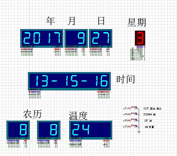

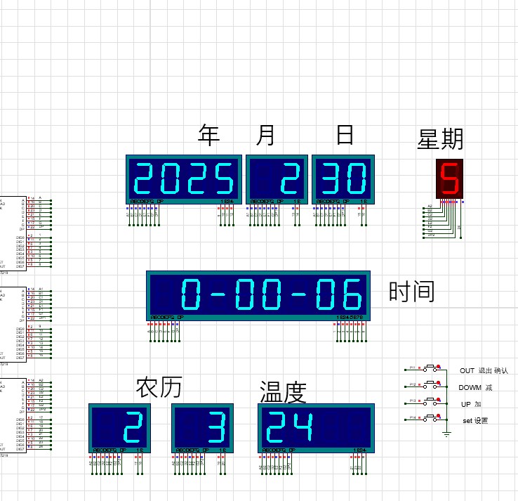

DS12C887做21位数码管万年历仿真,3片MAX7219级联做数码管驱动,程序是论坛里的,但是原来的程序有误,我都修改好了的。完整源程序和仿真文件见附件。需要的就去下载。图片上是调到27日的

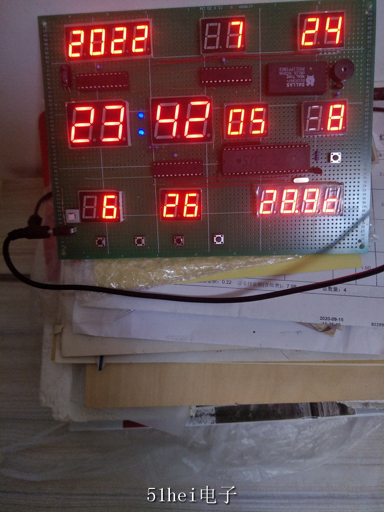

ID:1011444 发表于 2022-7-25 00:50 | 只看该作者
按照楼主提供的程序,经过进一步修改,本着充分利用三片7219的驱动功能,用了24位数码管来显示年月日星期农历温度,温度显示为两位整数一位小数一位符号,7219由全译码改为不译码。程序有多处修改,公历转换农历只计算2000年到2099年(因为没必要计算2000年以前的农历日期),减少代码冗余,也就减少了内存占用。因为数码管都是高亮的,晚上看时间是刺眼的,没来得及加上光控,所以还的改造才能投入使用。现显示效果如下G:/编程相关/VID20220724234329.mp4
请多提宝贵意见!

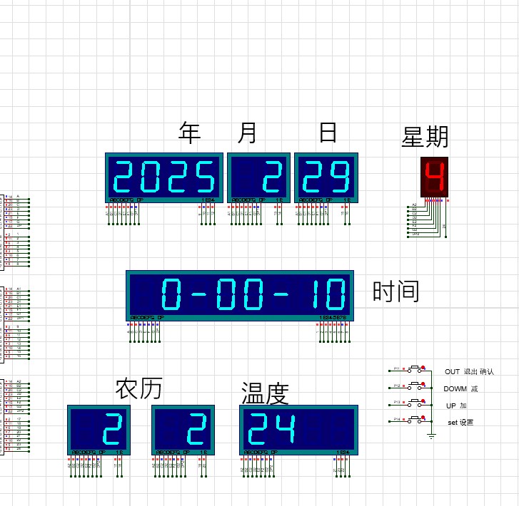

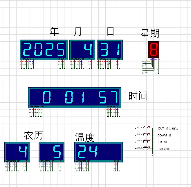

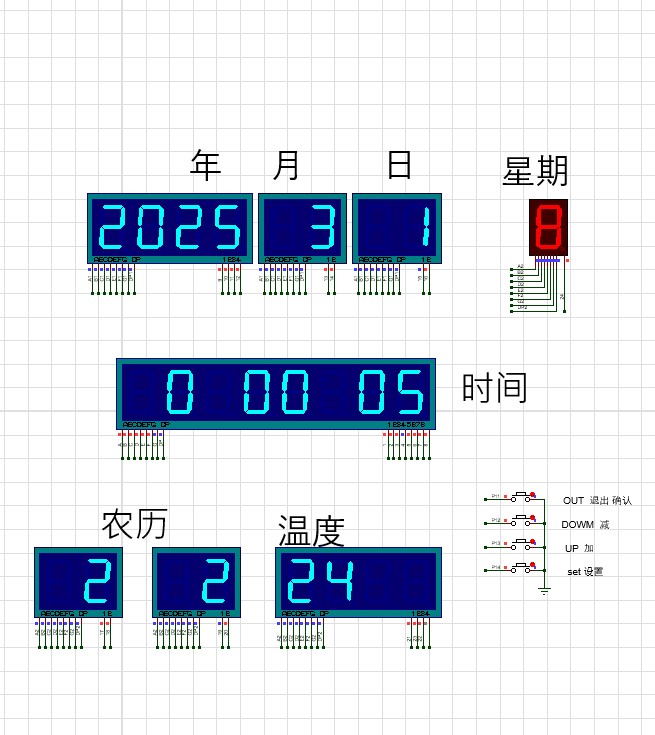

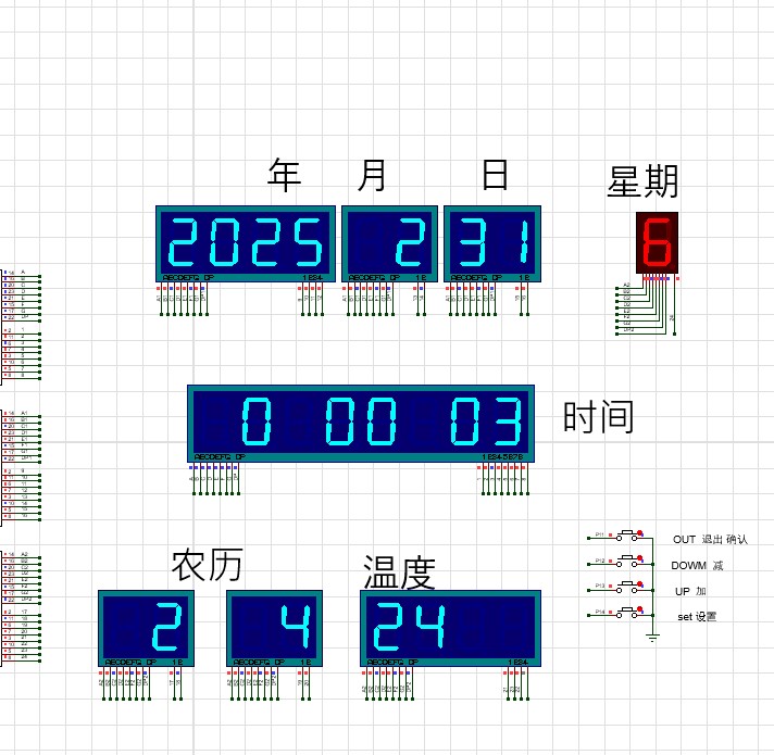

ID:437129 发表于 2024-12-25 19:53 | 只看该作者
楼主老师您好,附件程序仿真运行发现以下几个问题,我这初学者看半天也解决不了,还请楼主或坛里高手帮忙指点。谢谢!
问题汇总:
1、所有月份不管是设置时还是运行时最大都是31天,包括2月份;
2、出现星期8。
