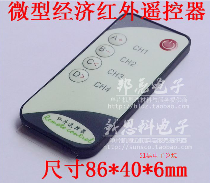

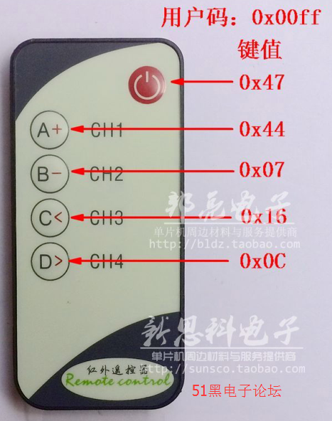

遥控器按键单片机接收程序 5键38K红外遥控器客户包
无意中找到,共享给大家看看!
  1. //#################################################################################################
  2. //文件:51单片机的红外遥控解码程序
  3. //属性:使用外部中断0连接遥控头,接收红外遥控键值送P2口显示,12MHz外部晶振
  4. //作者:新思科电子 2011-06
  5. //资源:P3.2=接收头输入,P2=8LED
  6. //#################################################################################################

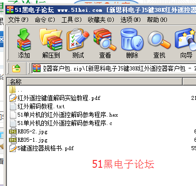

所有资料51hei提供下载:
[新思科电子]5键38K红外遥控器客户包.zip (867.07 KB, 下载次数: 39)
