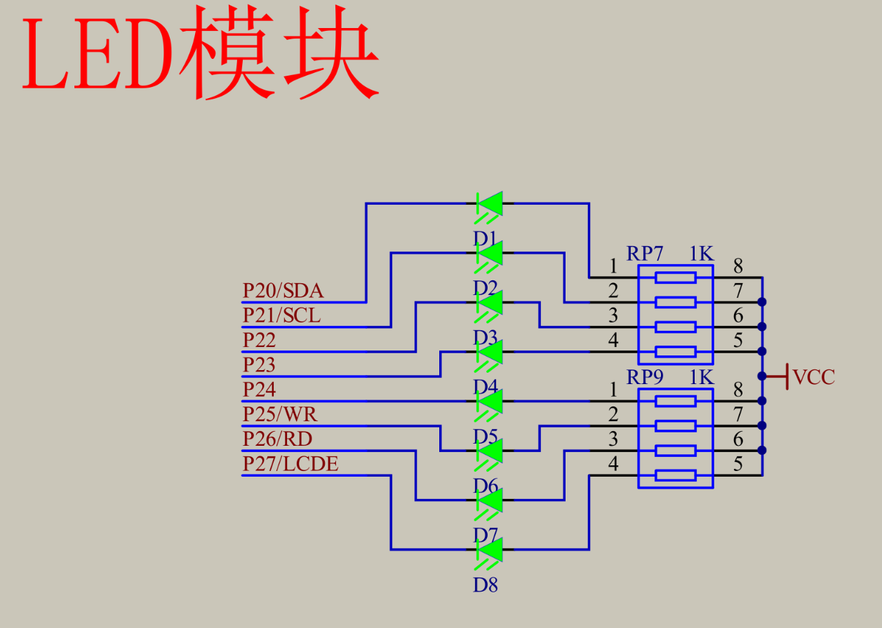

我用的是单片机开发板,程序很简单:让4个独立按键按下后有不同的LED灯效果(P3.0-3.3按键;P2.0-2.7为灯)

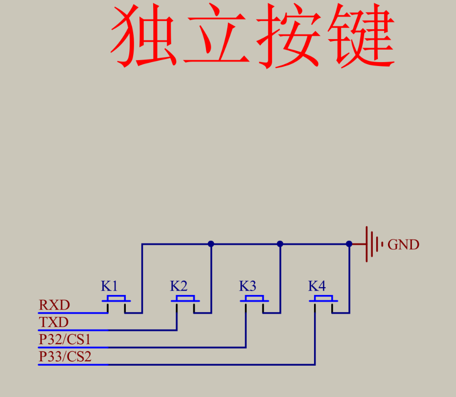

开始我怎么按都没反应,但我用万用表红表笔碰了P3.0口,就有相当于P3.0按下(按下电平为低)的效果。之后莫名其妙,其他几个按键都起效果了,好神奇!
为什么红表笔能让P3.0突然变低电平?

IO口, 有没有开内部上拉, 或者使用外部上拉, 没有原理图, 没有程序, 别人怎么给你解答?
ID:238166 发表于 2017-10-10 00:11 | 只看该作者
估计与输入端口上拉有关,检查上拉电阻。

可能万用表本身就是有电流的,你把万用表搭在的电路中,形成了回路,点亮了发光二极管,就如你直接把万用表表笔搭在发光二极管两头就会发光一样

瞎猜:按键设置为悬浮输入了

ID:184267 发表于 2017-10-10 13:45 | 只看该作者
lyh一点点 发表于 2017-10-10 08:39
可能万用表本身就是有电流的,你把万用表搭在的电路中,形成了回路,点亮了发光二极管,就如你直接把万用表 ...
但黑表笔悬空了,应该不是回路

笨笨兔 发表于 2017-10-10 08:59
瞎猜:按键设置为悬浮输入了
大神,什么是悬浮输入啊
我看原理图图,按键一端接I/O口(默认为高),另一端接地。若按键的I/O口被拉低则按键被按下。好像没问题吧?

ID:237210 发表于 2017-10-10 20:22 | 只看该作者
应该是没有上拉电阻, 电位没有变化
