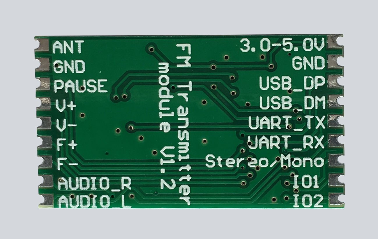

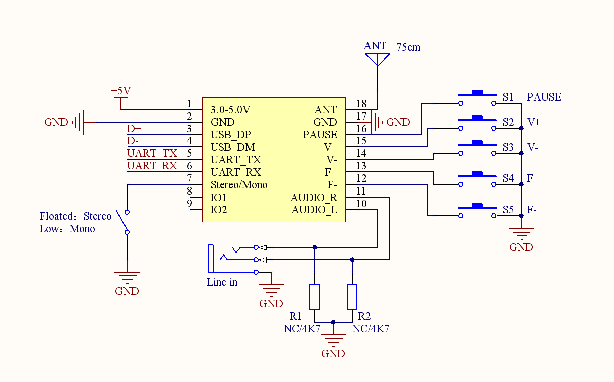

TTL串口收音机 咋样接线,咋样编程
回帖奖励 50 黑币 回复本帖可获得 5 黑币奖励! 每人限 7 次(中奖概率 30%)
谁会做这个,或者是类似的,咋样接线,咋样编程,谁知道这个咋样接功放或者喇叭。

你收音机方面的知识,需要补补课。

亲 我需要你给我介绍一下这方面的知识

串口收音机没有用过。以前用过淘宝上面一种接单片机的。用单片机的按键来控制。搜索台等。很方便。很灵敏。
