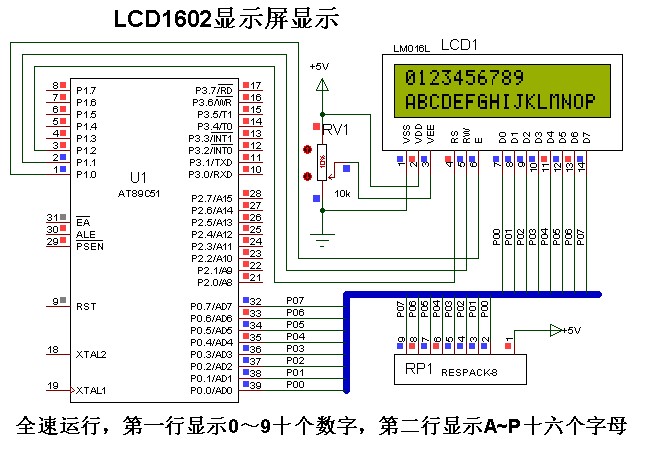

实例67  LCD1602显示屏显示
先Proteus仿真一下,确认有效。
实例61 LCD1602显示屏显示.rar (49.26 KB, 下载次数: 14)
若需改变1602显示内容,只须将需显示的内容用ASCII码写入显示数组,即可。
以上摘自张志良编著《80C51单片机仿真设计实例教程——基于Keil C和Proteus》清华大学出版社ISBN 978-7-302-41682-1。书中电路和程序设计有详细说明,程序语句条条有注解。仿真电路和Hex文件能在清华出版社网站免费下载,程序源代码只能到书上看了。到图书馆借,或到新华书店翻阅,或到网上书店打折购买。
