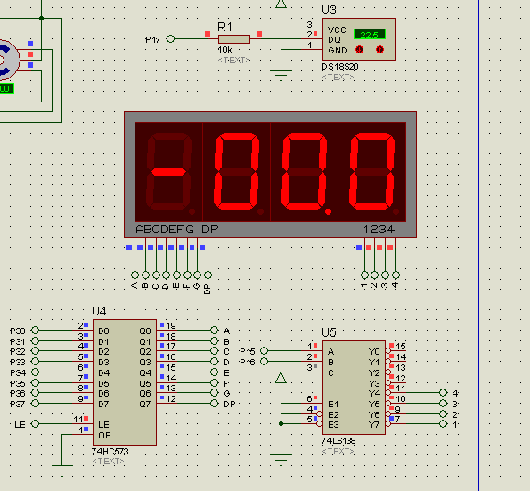

数码管显示温度传感器温度,调节DS18B20,数码管上始终是0,没有跟着温度变化

ID:126608 发表于 2017-11-1 19:08 | 只看该作者
我用stc15单片机套用了at89c51的程序,显示000,后来才知道定时器速度不一样,就知道这些。
ID:242890 发表于 2017-11-1 19:42 | 只看该作者
那后来你解决了吗,我这个是用proteus自带的80C51,程序也是STC89C51的程序的,我在STC89C51板上没问题,弄来这里就改了一些IO口,显示000了,不知道是哪里出了问题

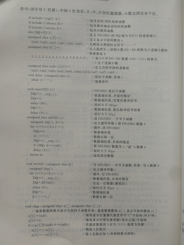

一线式DS18B20测温
本例能有效调节,你试试!
Proteus仿真一下,确认有效。
实例97 DS18B20测温.rar (51.78 KB, 下载次数: 35)
以上摘自张志良编著《80C51单片机仿真设计实例教程——基于Keil CProteus》清华大学出版社ISBN 978-7-302-41682-1内有常用的单片机应用100案例,用于仿真实验操作,电路与程序真实可靠可信可行。仿真电路和Hex文件能在清华出版社网站免费下载,程序源代码只能到书上看了。到图书馆借,或到新华书店翻阅,或到网上书店打折购买。

ID:96682 发表于 2017-11-2 14:09 | 只看该作者
楼主真逗,就这图片能看到啥毛病?
ID:242890 发表于 2017-11-2 14:51 | 只看该作者
wc86110 发表于 2017-11-2 14:09
楼主真逗,就这图片能看到啥毛病?
请问还需要提供什么吗

ID:763892 发表于 2020-5-29 10:11 来自触屏版 | 只看该作者
zl2168 发表于 2017-11-2 11:36
一线式DS18B20测温
本例能有效调节,你试试!
先Proteus仿真一下,确认有效。
楼主有下面那个六位数码管的程序么

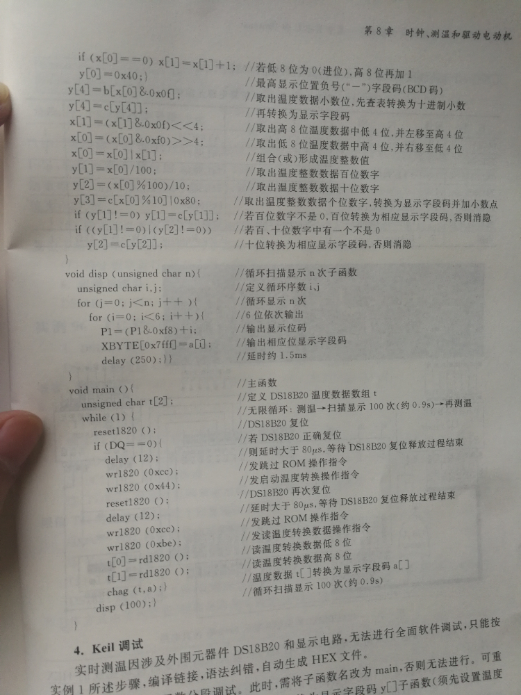

ID:753283 发表于 2020-5-29 10:12 来自触屏版 | 只看该作者
一线式DS18B20测温
本例能有效调节,你试试!
先Proteus仿真一下,确认有效。
楼主有这张图的程序吗,可以拍出来吗?
16#
ID:741740 发表于 2020-5-30 07:23 来自触屏版 | 只看该作者
517088471 发表于 2020-5-29 10:12
你有这个六位数码管的程序么
我正好有这本书,拍给你了
17#
hux 发表于 2020-5-29 10:12
楼主有这张图的程序吗,可以拍出来吗?
就是这个,我之前实验课还做过
