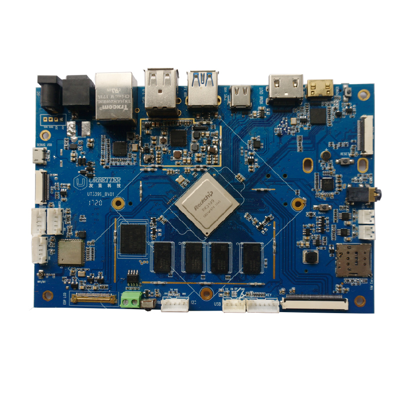

       RK3399的CPU采用big.LITTLE大小核架构,双Cortex-A72大核+四Cortex-A53小核结构,对整数、浮点、内存等作了大幅优化,在整体性能、功耗及核心面积三个方面都具革命性提升。 RK3399的GPU采用四核ARM新一代高端图像处理器Mali-T860,集成更多带宽压缩技术:如智能迭加、ASTC、本地像素存储等,还支持更多的图形和计算接口,总体性能比上一代提升45%。
       友坚科技最新研发的RK3399开发板,搭建了最新android7.1 系统,4G DDR3内存,32G EMMC 存诸,搭配8.4寸高清IPS屏。RK3399开发板主板尺寸为:155*104mm,设计有非常丰富的接口,板载3路TTL UART,2路USB2.0接口,一路USB3.0接口,WIFI/BT二合一,HDMI OUT 、HDMI INT、Type C、4G、IR、以太网等;可扩展模块包括4G模块、Camera(1300万、500万)等应用类功能模块。
