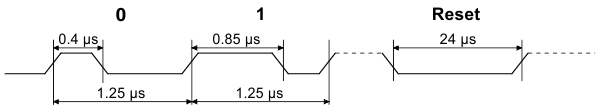

ID:155507 发表于 2017-11-12 15:41 | 只看该作者
这个程序 用MCU 型号:STC15F104E, 时钟是33MHZ(内部时钟) 的,如果把内部时钟设置为12MHZ或者其他频率,整个程序就不工作了!
tm1804驱动时波形
ID:171584 发表于 2017-11-12 22:20 | 只看该作者
angmall 发表于 2017-11-12 15:41
这个程序 用MCU 型号:STC15F104E, 时钟是33MHZ(内部时钟) 的,如果把内部时钟设置为12MHZ或者其他频率,整 ...
那要怎么修改程序,能否给讲解下,谢谢

ID:171584 发表于 2017-11-13 18:39 | 只看该作者
33Mhz一个nop就0.36us了那程序里那么多个nop函数不也超了吗,这个波形计算怎么看的
ID:155507 发表于 2017-11-13 19:59 | 只看该作者
33Mhz一个nop就是0.0303us
你的程序有错
ID:171584 发表于 2017-11-13 22:05 | 只看该作者
你的程序有错
这怎么算的能教下吗?
还有个问题就是为什么我看网上的程序TM1804都是只写高电平的时间不写低电平的时间
if(date&0x80)
                  DIO=1;
                  nop();   nop();        nop();                nop();
                  DIO=0;
就想这个一样,按工作波形图不应该是DIO=0;后面也加nop()达到1.25us吗?
