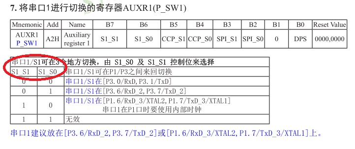

如何通过程序判断选用了那个外部串口切换呢,是判断接受或发送引脚被拉低吗?

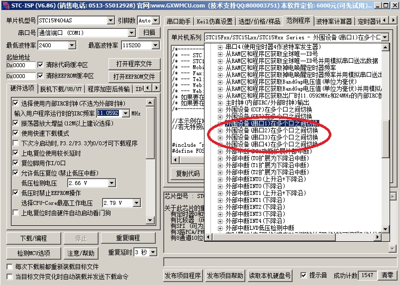

ID:472235 发表于 2019-12-25 10:26 | 只看该作者
我是把AUXR1 = 0x40切换到P3.6、P3.7,但用串口助手连接P3.6、P3.7管脚时没反应,反而是原来的默认串口有反应??

ID:168926 发表于 2020-7-3 11:14 | 只看该作者
121212121212123 发表于 2019-12-25 10:26
我是把AUXR1 = 0x40切换到P3.6、P3.7,但用串口助手连接P3.6、P3.7管脚时没反应,反而是原来的默认串口有反 ...
我的也是  切换不过去  你找到原因了吗

15#
ID:525104 发表于 2021-5-28 09:43 | 只看该作者
遇到同样问题,发送引脚模式改为推挽模式,可以解决。
