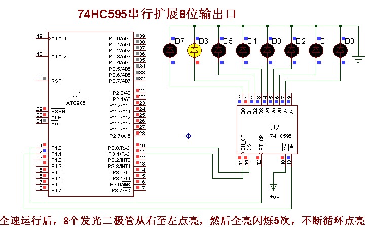

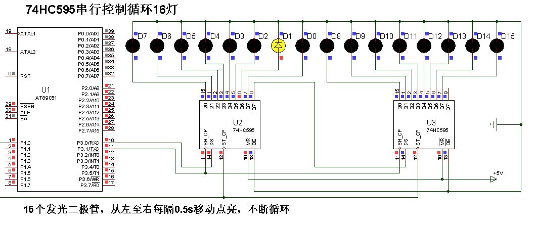

实例44  74HC595串入并出控制8/16循环灯 实例44 74HC595串行输出控制8-16循环灯.rar (72.58 KB, 下载次数: 4) 595-1.jpg 595-2.jpg

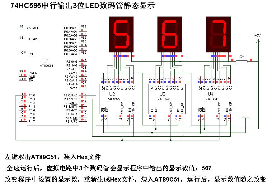

实例56 74LS595串行扩展3LED数码管静态显示 实例56 74LS595串行扩展3位LED静态显示.rar (39.7 KB, 下载次数: 3) 实例56  74LS595串行扩展3位LED静态显示.jpg

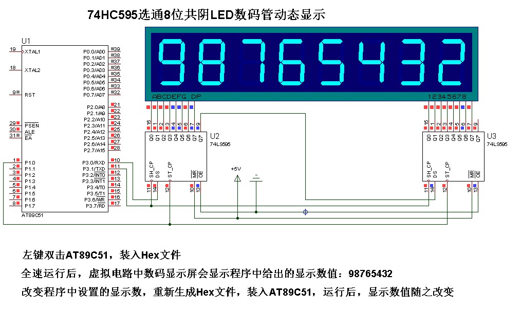

实例59  74LS595串行选通8LED数码管动态显示 实例59 74LS595×2选通8位LED动态显示.rar (45.12 KB, 下载次数: 2) 595.jpg

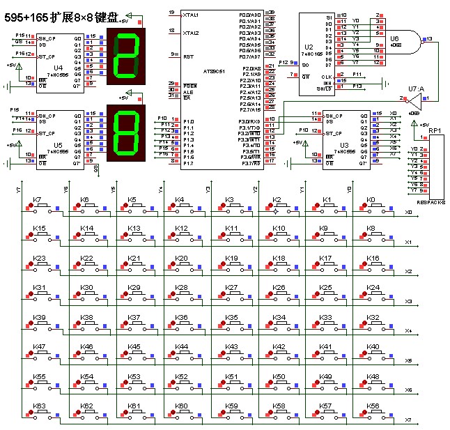

实例77  74HC595+165扩展8×8键盘 实例77 74LS595 165扩展8×8键盘.rar (65.99 KB, 下载次数: 2) 595 165.jpg
以上摘自张志良编著《80C51单片机仿真设计实例教程——基于Keil CProteus》清华大学出版社ISBN 978-7-302-41682-1内有常用的单片机应用100案例,用于仿真实验操作,电路与程序真实可靠可信可行。书中电路和程序设计有详细说明,程序语句条条有注解。仿真电路和Hex文件能在清华出版社网站免费下载,程序源代码只能到书上看了。到图书馆借,或到新华书店翻阅,或到网上书店打折购买。
