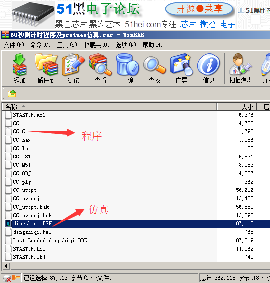

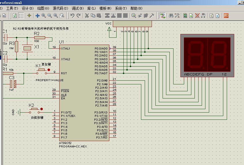

51单片机做的一个60秒的倒计时,带有proteus仿真文件,下面是源代码:
