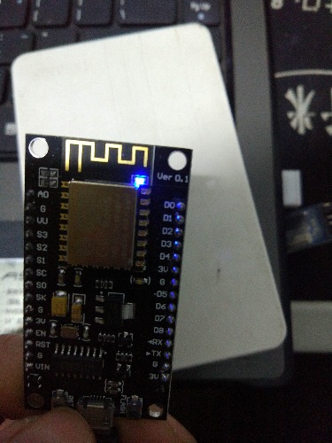

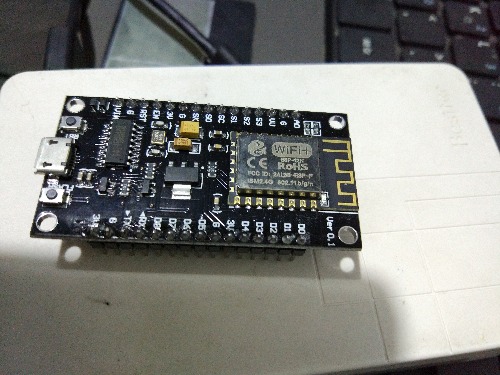

ESP8266串口wifi模块 NodeMcu Lua WIFI V3 怎么用呢各位大神 我上电后灯亮一下就没反应,从插电又是亮一下,用串口调试AT没有反应 按模块上的rst按钮按一下模块灯亮一下,按一下又亮一下

用好一点的USB线看看能不能找到串口,找不到的话就说明那个USB有问题,现在新版都支持ch340了,串口波特率调到115200或者9600,如果按RST没反应就说明固件没有烧录进去,有反应就可以输入AT命令测试
查看了,记住要勾选发送新行的

直接接串口 看看, 不要用USB

换根数据线
ID:689056 发表于 2021-1-31 17:35
可能是劣质数据线的问题,换一根好的数据线

你这个是Nodemcu,不是单纯的ESP8266模块。 使用的步骤是先烧固件进去,固件模块是可选的。烧入固件以后使用ESPLoader或者其他的几种工具还把代码烧进去就能执行了。 Nodemcu的代码是用lua这种脚本语言写成,你可以直接用记事本写,然后写完以后命名为 文件名.lua就行了 把这个文件烧入以后,每次上电它就自动运行。
