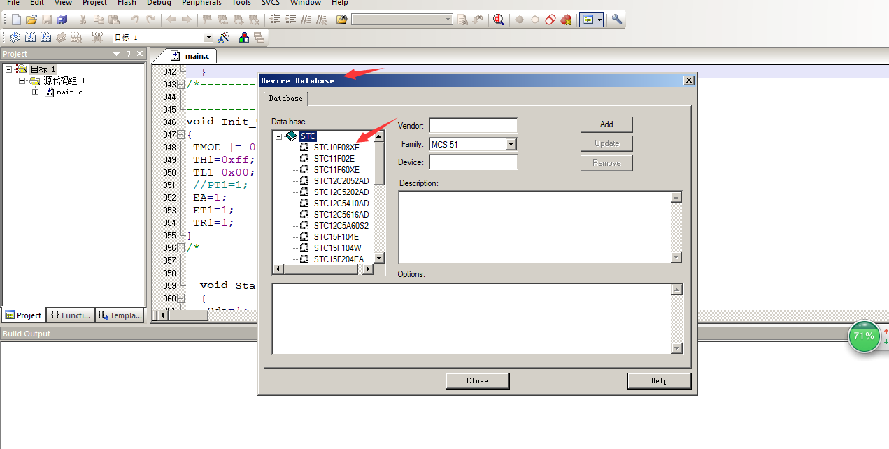

keil里找不到STC系列的单片机,如何解决?
查看数: 36110 | 评论数: 23 | 收藏 0
发布时间: 2018-4-10 18:05
本帖最后由 久闻鹿鸣似春深 于 2018-4-10 18:21 编辑 首先说一下我的情况,在没有建立工程的时候,直接在FILE->device database里可以找到STC系列的单片机,如图所示: 可是在我建立工程或者在工程optio ...

ID:305330 发表于 2018-4-10 22:13
感谢各位,我是利用STC的烧录软件添加的,是能在device database里看到,但是在选择的时候并不能看到。
我怀疑是我的TOOLS.INI有误,因为我是拿KEIL-MDK里的TOOLS.INI,目前已经从新安装了。从新安装后再添加了STC的芯片,目前可以正常使用了。

ID:97554 发表于 2018-4-10 20:03
久闻鹿鸣似春深 发表于 2018-4-10 18:22
我按照那个步骤添加了,可是就是在建工程时无法选择,而在DEVICE DATABASE里就可以看到
添加成功后新建工程会蹦出来select a CPU Data base File对话框,下拉选择STC MCU Database后点OK,然后就有出现select device for target ‘target 1’…后就可以选择导入的单片机型号了
如果没有上边的这些操作,你看你是不是添加错了路径。添加的时候选择路径是X:\Program Files\keil    不需要选择子文件夹,添加成功后会有成功的提示的。
