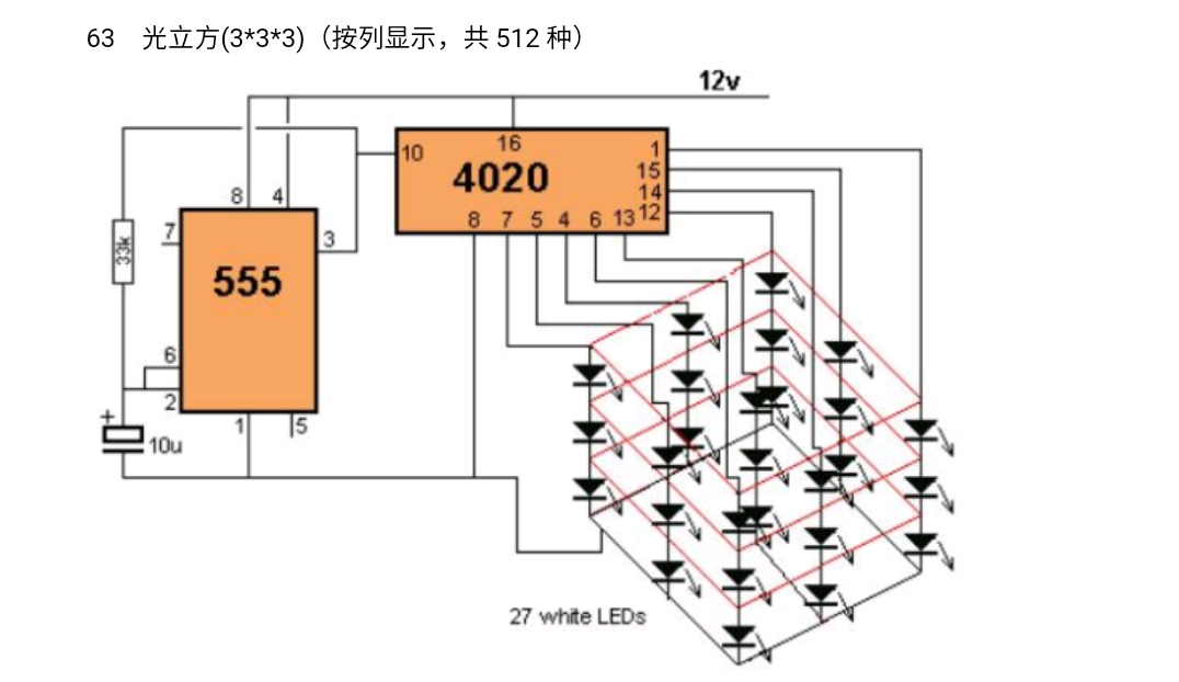

NE555和4020组成的光立方有懂原理的吗?

有资料解释的吗?

原理就是理解4020这个芯片输入与输出的关系,查看资料就知道了,看引脚波形图

55构成方波发生器(5、7脚未接不妥),方波从4020第10脚输入,

555构成方波发生器(5、7脚未接不妥),方波从4020第10脚输入,4020为14级二进制计数器,输出二进制计数脉 ...

555构成方波发生器(5、7脚未接不妥),方波从4020第10脚输入,4020为14级二进制计数器,输出二进制计数脉冲控制9路LED灯亮灭。
