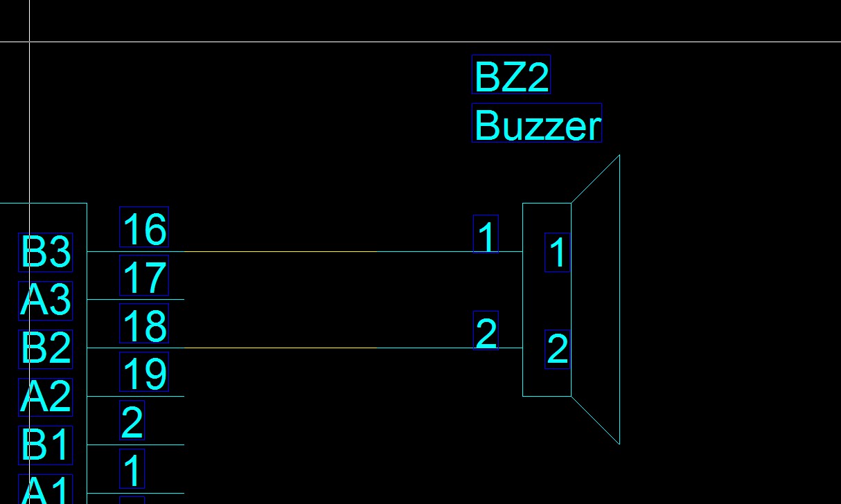

这是一款购买的机器驱动的无源蜂鸣器测试到的波形,声音还比较大,用的是两个IO口直接连接到蜂鸣器两端。 自己设计的如果只用一个IO口用三极管驱动,蜂鸣器一端接电源3V另一端经过三极管到地反而声音更小!为了达 ...

你没有示波器吗?直接用示波器两个线接到两个IO看波形就知道了,A=0的时候B=1,然后A=1,B=0,频率使用蜂鸣器的频率,这真不难呀!你上传的波形已经可以了,至于波形的延时有毛刺什么的,难道不能先试一下效果吗?烧录到单片机上先试下效果,如果是声音电流都符合了,再去找一下问题不行吗?
如果是用两个IO驱动的话是不用电感的,这要的是交流电的
一个IO驱动就要电感,我说得很明白了,既然是没有空间,那就不管了,如果你要测试,可以试一下,从1mH电感慢慢的调试

你这个是压电陶瓷片,是要用交流电的,简单的开关是不行的
图1可以驱动,单片机端口设定成强推挽输出,输出波形不是0101,而是:当A端口=0时,B端口=1,然后,B=0,A=1,使两个端口输出的是交流信号
图3是要把二极管换成电感的,大概是几mH左右,如果没有空间就不管了
使用图1的接法,先用示波器看效果:示波器的地线接一个端口,探头接另外一个端口,看波形就知道频率了

你图3用三极管驱动的叫线圈式(专业名词:电磁式无源蜂鸣器),驱动方法就和图3用三极管驱动那样的,方波驱动
还有另外一个是用压电片的,专业名词叫作压电无源蜂鸣器,驱动的方法是并联一个电感,电感取值要根据压电片频率来计算的,也是方波驱动
我用过的无源蜂鸣器都是这样用的,请问,哪里有不对的,你可以指正一下.
