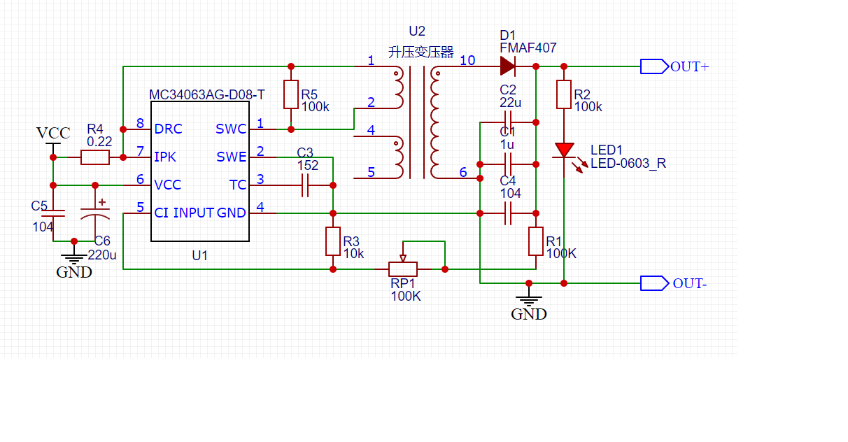

这是本人设计的一款MC34063升压电路,打算将12V电压升高到200V6ma直流输出,使用手机充电头变压器反向作为输出变压器。但1脚没有脉冲输出。不知何故,请求熟悉的朋友帮忙分析分析,谢谢

楼主输出线圈极性反了。

手机充电器的高频变压器采用反激开关电源电路,图中同名端不正确,二是工作频率不同高频变压器需要重新设计。因为输出电流较小,建议使用NE555电路产生低频方波,根据需要设计N倍压电路即可。

图都接错了,怎么可能有输出?
8脚应该改为断开与7脚相连,接一个1K~10K到VCC。
R5改为RCD吸收网络。
这时候应该就有输出了。
还要考虑变压器参数,如果电流很大也会进入过流保护。

变压器极性问题,如图是正激式,没有消磁电路,磁芯饱和,芯片容易坏,应采用反激式,提高震荡频率,应该可以了

应该是变压器问题,由于是充电头变压器,次级绕组是5V,电感太小。有可能过载保护

很可能是变压器饱和了,过流保护启动无输出。注意参数!
谢谢,有可能,充电头变压器次级一般5V,频率比较高吧,不过,将电压调到5V,频率调到50KHZ仍然没有输出

考虑到1脚内部晶体管的耐压,所以使用变压器升压

1,2为变压器次级,6,10为初级绕组,4,5为反馈绕组。34063的3脚有25khz的不稳定三角波输出,有效值200mv左右。VCC5-13V都没有输出,电流小于10ma(可调电源显示电流为0)。。
