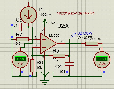

LM358 10倍放大,输入端输入500MV 输出端达不到5000MV的问题,如何解决

这已经非常不错了,datasheet里面输出也就是3.5V,软件仿真给出4.0V已经是超水平发挥了。

电源电压5V,,,输出永远不会到达5V.
ID:1136941 发表于 2025-8-19 09:28
+5V供电改为+12V,1K电阻去掉试试。
ID:554500 发表于 2025-8-19 09:12
把运放电源电压提高(查看数据手册,参数VOH,VOL),运放输出端不要直接接电容。
ID:466505 发表于 2025-8-19 09:00
LM358不是轨到轨输出,要么换成轨到轨的运放,要么增加输入电压
ID:468878 发表于 2025-8-19 08:50
你的电源电压才5v,你让它输出5V,太为难358了吧,就算他是轨至轨的芯片,也达不到真正的5V啊!!起码里面还有个半导体压降啊你把电源增加到10V试试
ID:307544 发表于 2025-8-19 08:43
LM358不是轨到轨输出放大器,实际5V供电,输出一般在0.3~3.8V之间,要么换轨到轨放大器,要么加大供电电源
ID:1004920 发表于 2025-8-19 08:32
LM358不是轨到轨输出运算放大器,解决办法是将LM358的供电改成6.5V以上就可以输出5000mV了
ID:980889 发表于 2025-8-19 08:06
提高LM358的供电电压
ID:1109793 发表于 2025-8-19 07:36
我也有这个问题,我不会仿真,是用的打样的板子做出来,结果没有放大作用,也不知道哪儿的问题
ID:275826 发表于 2025-8-19 07:12
把5V改成9V
ID:1006638 发表于 2025-8-19 06:44
你这个不是轨到轨运放,电源才5付,输出怎能达到5付
