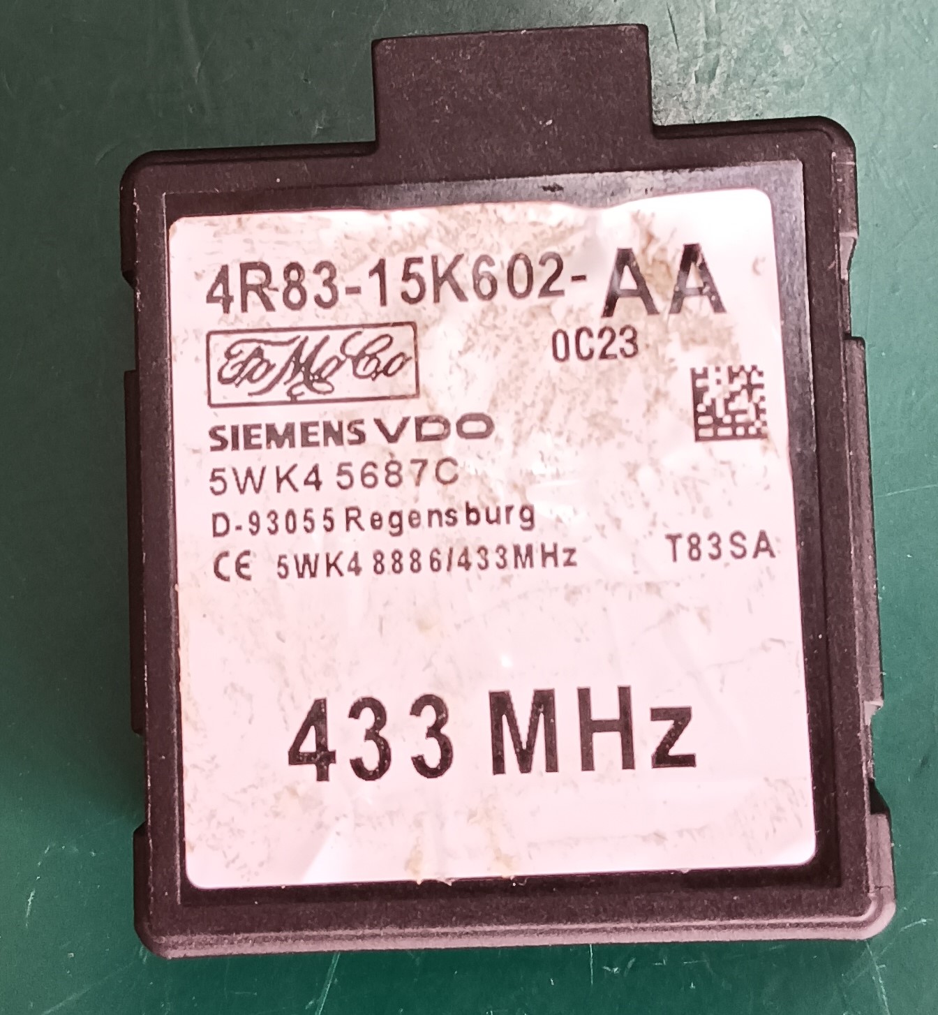

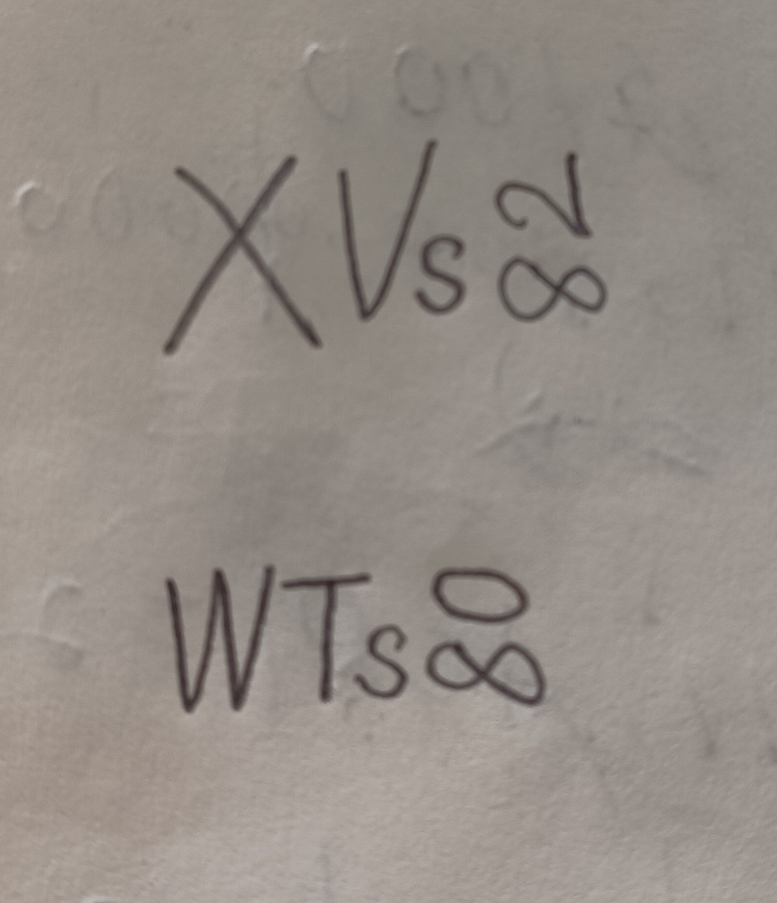

请教图中第一个管子是什么型号
查看数: 1408 | 评论数: 9 | 收藏 0
发布时间: 2025-9-14 16:13
一辆捷豹汽车的胎压检测模块保险烧断了,保险是5A的,更换保险后,保险不烧了,但是在汽车的4个轮胎胎压都正常的情况下,仍然显示胎压不正常,因为先前检测模块的保险烧过,所以怀疑这个模块坏掉了,没有买到这个模 ...

ID:1157301 发表于 2025-9-15 17:06
BCR521

ID:227818 发表于 2025-9-15 11:49
juncedz 发表于 2025-9-15 00:11
应该是高频三极管,无线遥控433MHZ发射与接收
是不是弄个盒子把线路板包在里面?
没有无线遥控433MHZ发射与接收部分,也没有盒子包,盒子包的部分没有拆开。
ID:227818 发表于 2025-9-15 11:47
juncedz 发表于 2025-9-15 00:03
理论上是高频三极管,应该是很简单433MHz的无线发射与接收而已
没有在无线部分,在去往主控MCU的电路上。
是不是弄个盒子把线路板包在里面?
