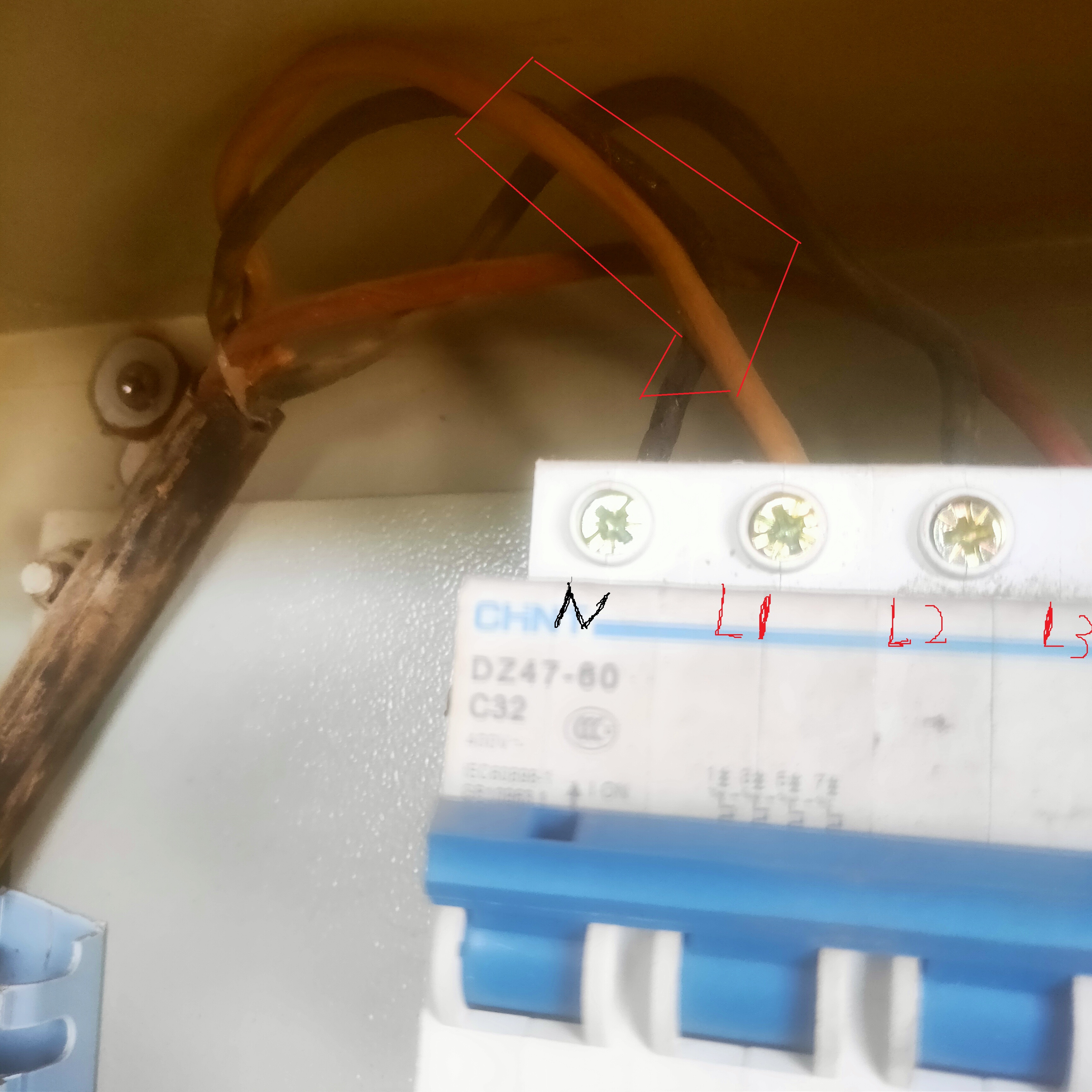

露天车棚15辆电瓶车在一起充电.连续几天坏了10多个充电器。
查看数: 2220 | 评论数: 20 | 收藏 0
发布时间: 2026-6-18 18:51
没有车充电时测量电压是230伏。现在没人敢冲电,所以测不到全用时的电压。我想加过欠压保护器,防止电压太低。想问一下是否需要其他方案,比如滤波器什么的
ID:73992 发表于 2026-6-30 17:51
juncedz 发表于 2026-6-30 08:20
这个问题是N 断开与其中一条L 短路烧连接起来,成于L与L是380V,才导致烧了充电器,
有一次电厂换电线本来 ...
应该是的,可能零线偶尔触碰火线,导致零线带一相380。虽然找到一处粘粘的地方,但不保证其他暗处没有。而且1.5平方零线太细,这条线现在不敢用。
有一次电厂换电线本来用户都是一条N与L1,N与L2,N与L3,分给用户单相电表给用电,
就搞错一条L线当N接入到火表,接好上电,那个一栋房子的在用的用电器全部烧掉,赔偿了十几万。
ID:688692 发表于 2026-6-27 15:13
零线不能过空开。
ID:73992 发表于 2026-6-24 20:18
dsbk123 发表于 2026-6-20 21:15
我分析有两种情况:1、车棚供电系统零线太细,敷设的是三相四线(三相五线),当某一相负载相对较重时该相 ...
用了好几年,就最近出现这种情况。也像是你说的,也像是380v电压窜进零线,前几天装的过欠压保护区坏了。之前不知道车棚电源从哪里接的,今天看到了。主线电缆不够用,而且感觉是电缆坏了

ID:437129 发表于 2026-6-20 21:15
我分析有两种情况:1、车棚供电系统零线太细,敷设的是三相四线(三相五线),当某一相负载相对较重时该相电压会降低,其它两相电压会升高,有可能超过260v。2、有可能雷电引起电压升高,烧坏多个充电器。电瓶车充电器多为开关电源结构,开关电源输入端通常会有压敏电阻保护电路,当电压过高时压敏电阻短路,烧坏保险管,从而起到保护充电器作用。基于这个原理,用动手能力的可以买一个带保险管的三极插头(某牛品牌有),然后保险管后面的零火线并联471压敏电阻,用这个插头替换原充电器插头。这样不管是三相不平衡或雷电引起的电压升高,都会起到保护作用,只需更换保险管就行。也可以定做一个同样功能的插线板,先将保护插线板插到充电插座上,再将电瓶车充电器插到保护插板上。
