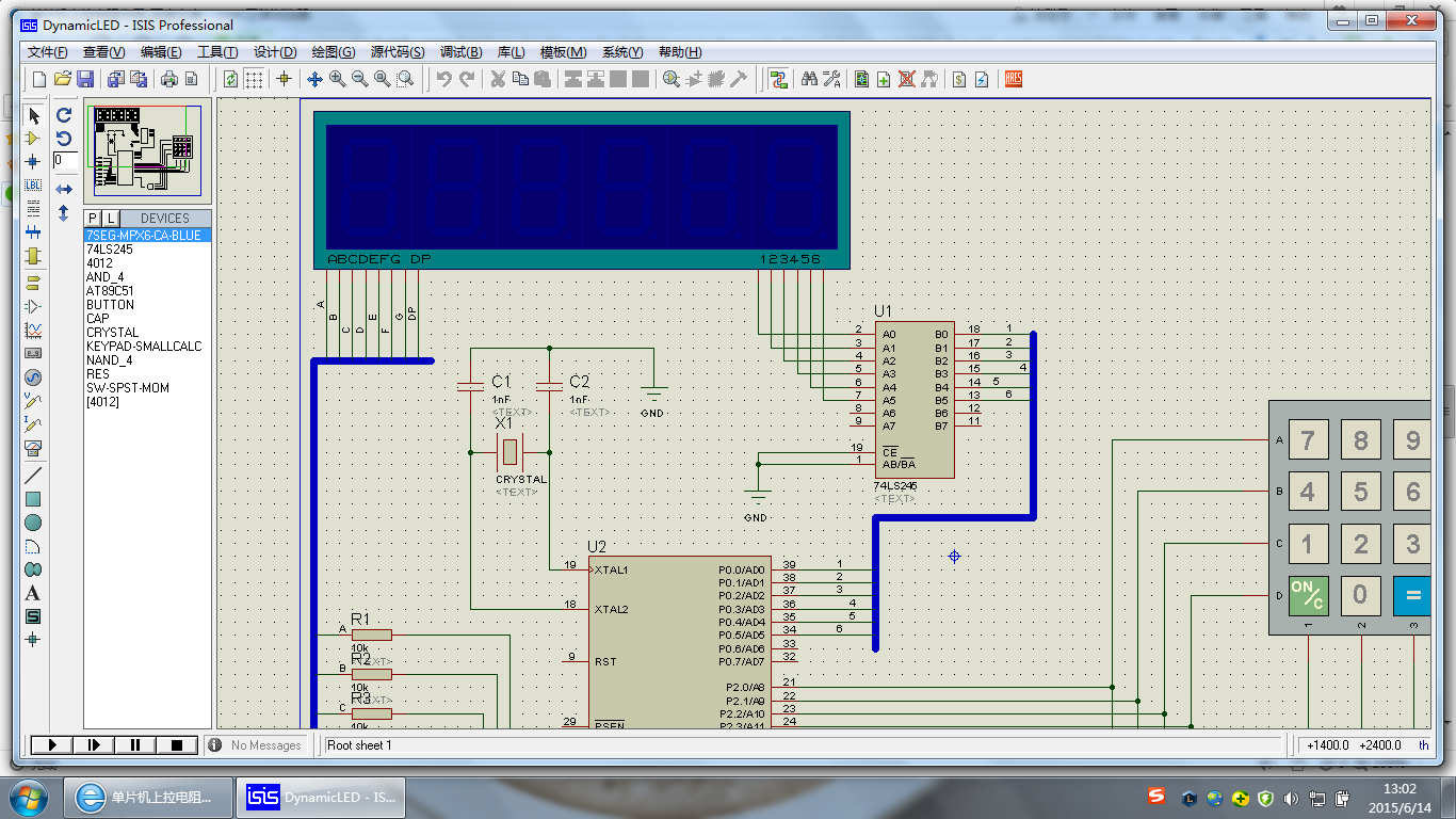

有人懂这个带计时功能的简单计算器电阻各个器件的功能吗
查看数: 6122 | 评论数: 16 | 收藏 0
发布时间: 2015-6-14 13:14
这是图片,简单讲解一下液晶屏上abcdefg dp,123456 这是什么意思,U1的作用,电路的作用

6个数码管,位选段码分别驱动,有许多实例,供你参考。

这是6个数码管,123456是位选,ab到dp是段码,是一个动态的单lo口的

这是个6位数码管,123456是位选择,a~dp是段码,U1是数码管的驱动芯片

ABCDEFG DP  是段选
123456 位选

ABCDEFG DP  是段选,就是让数码管显示什么样的数字,由 ABCDEFG DP决定;
123456  刚好对应的是这个数码管有6个位,最多可以显示6个数字,123456这6根线,决定着这6个数码管,什么时候亮,什么时候灭
