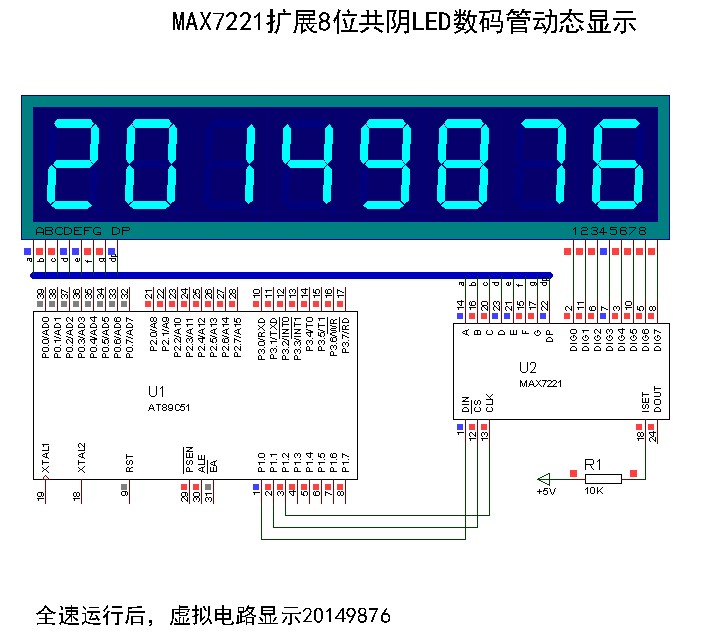

这是图片,简单讲解一下液晶屏上abcdefg dp,123456 这是什么意思,U1的作用,电路的作用
ID:81462 发表于 2015-6-14 16:47 来自触屏版 | 只看该作者
这是6个数码管,123456是位选,ab到dp是段码,是一个动态的单lo口的

ABCDEFG DP  是段选,就是让数码管显示什么样的数字,由 ABCDEFG DP决定;
123456  刚好对应的是这个数码管有6个位,最多可以显示6个数字,123456这6根线,决定着这6个数码管,什么时候亮,什么时候灭

ABCDEFG DP  是段选
123456 位选

这是个6位数码管,123456是位选择,a~dp是段码,U1是数码管的驱动芯片

6个数码管,位选段码分别驱动,有许多实例,供你参考。

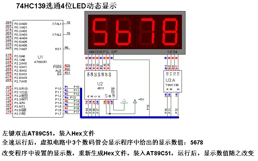

实例57  74LS139选通4位LED数码管动态显示
先Proteus仿真一下,确认有效。
实例57 74LS139选通4位共阴LED数码管动态显示.rar (48.12 KB, 下载次数: 3)

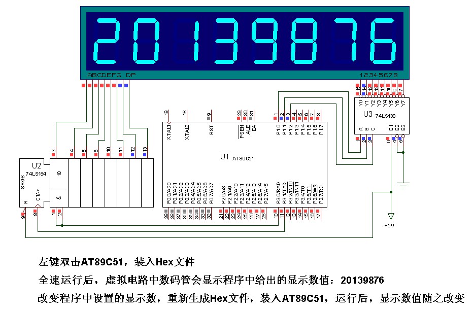

实例58  74LS138选通8位LED数码管动态显示
先Proteus仿真一下,确认有效。
实例58 74LS138选通8位LED动态显示.rar (44.76 KB, 下载次数: 2)

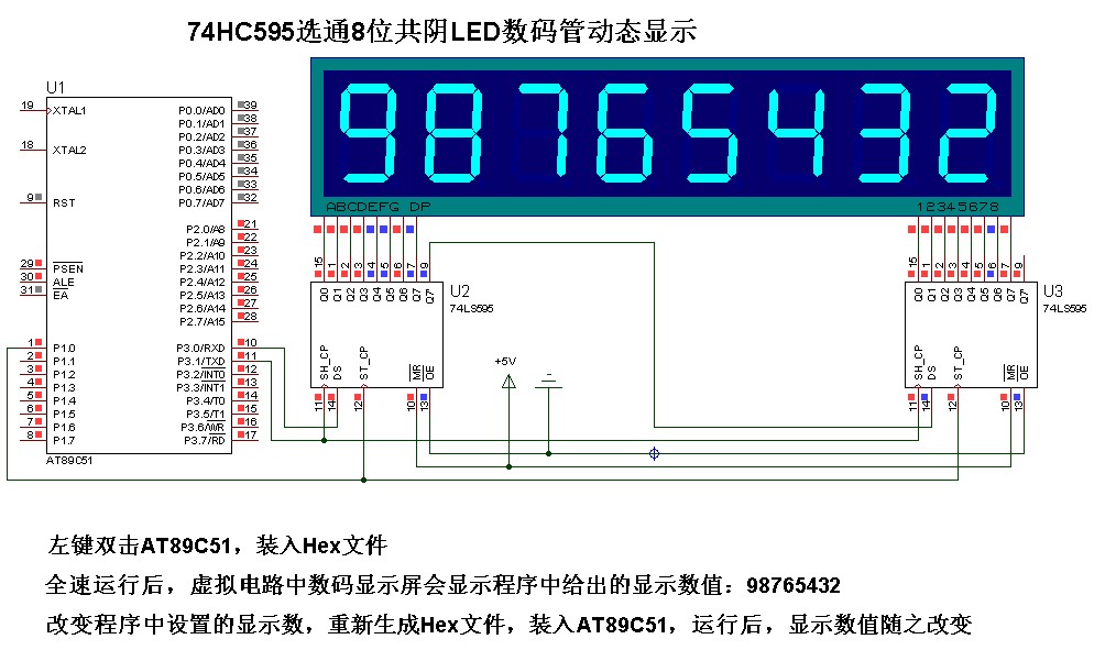

实例59  74LS595串行选通8位LED数码管动态显示
先Proteus仿真一下,确认有效。
实例59 74LS595×2选通8位LED动态显示.rar (45.12 KB, 下载次数: 3)

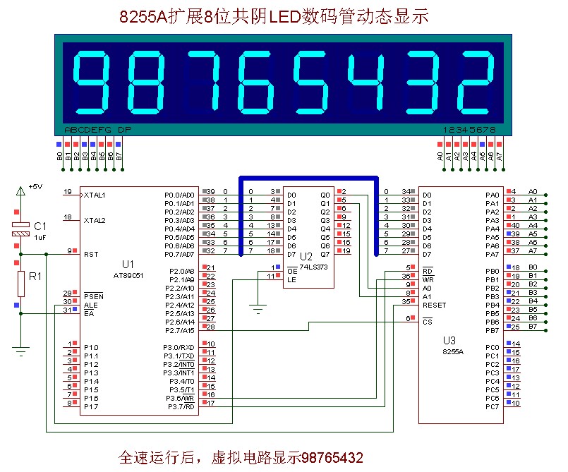

实例60  8255A扩展8位LED数码管动态显示
先Proteus仿真一下,确认有效。
实例60 8255A扩展8位LED动态显示.rar (40.19 KB, 下载次数: 2)

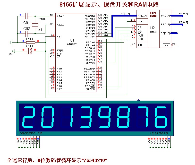

实例63  8155扩展8位LED数码管动态显示
先Proteus仿真一下,确认有效。
实例63 8155扩展8位LED数码管动态显示.rar (39.46 KB, 下载次数: 2)

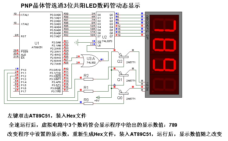

实例56  PNP晶体管选通3位共阳LED数码管动态显示
先Proteus仿真一下,确认有效。
实例56 PNP晶体管选通3位LED动态显示.rar (47.41 KB, 下载次数: 2)
