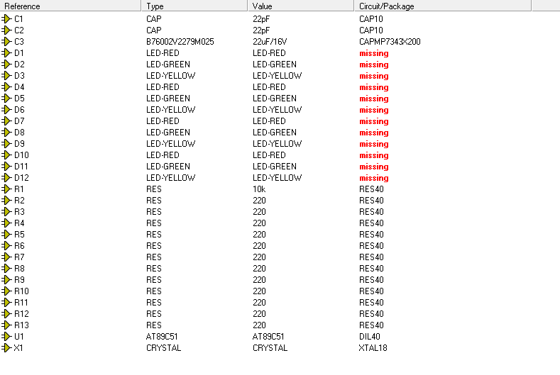

哪位大神帮我看看这个单片机仿真错在哪

确实发光二级管弄反了
ID:137653 发表于 2016-10-27 13:00
元件和元件之间不能直接把引脚接到一起,要有一点距离然后用导线接上,就可以了
ID:144709 发表于 2016-10-27 10:05
加上拉电阻,二极管弄反了,
P0口输出时要接上拉电阻
ID:140489 发表于 2016-10-27 09:37
所有限流电阻接在一起那端要接vcc,你接地了
ID:127275 发表于 2016-6-19 17:55
P0口输出时要接上拉电阻
二极管弄反了
ID:110895 发表于 2016-6-19 17:53
加上拉电阻。
ID:116981 发表于 2016-6-17 22:00
上拉啊,你用了P0口
ID:111634 发表于 2016-6-17 19:27

51单片机复位时I/O口复位“1”,开机瞬间会引起误触发。
ID:111634 发表于 2016-6-17 19:24
而且,输出高电平驱动LED,很不合理,单片机高电平输出“拉电流”很小。
关键性错误是少上拉电阻。P0口输出时要接上拉电阻。
ID:96682 发表于 2016-6-17 18:25
二极管弄反了!
