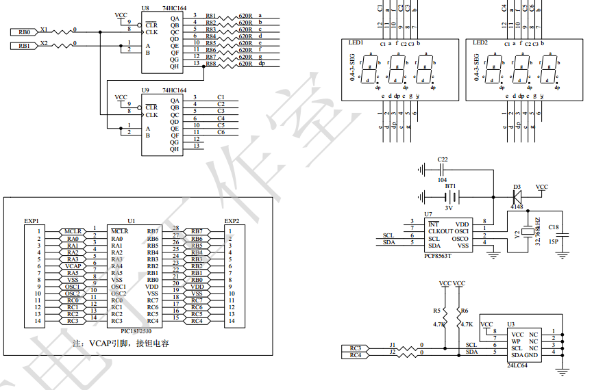

PIC我很痛苦1个月了无法搞定74HC驱动数码管,求大神帮忙
查看数: 4179 | 评论数: 13 | 收藏 0
发布时间: 2016-7-1 15:34
IPC1825J0这个开发板使用的是2个74HC164驱动数码管。我现在需要数码管按照我的温度进行显示,前提是我要知道怎么让他显示123456,开发板教程实在太烂,给我的教程数码管静态显示都必须要定时器一起,删掉定时器就不 ...

数码管只要100HZ刷新就无闪烁了!
ID:129184 发表于 2016-7-4 16:47
数码管静态显示都必须要定时器一起30MS/次动态刷新,删掉定时器自然就不来米了呀!!!!

74HC164是串入并出一位寄存器,控制8位段码和6位位码。给你个参考案例吧!
实例42  74HC164串入并出控制8/16循环灯
Proteus仿真一下,确认有效。
