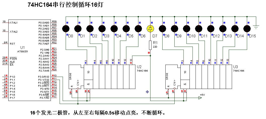

IPC1825J0这个开发板使用的是2个74HC164驱动数码管。我现在需要数码管按照我的温度进行显示,前提是我要知道怎么让他显示123456,开发板教程实在太烂,给我的教程数码管静态显示都必须要定时器一起,删掉定时器就不来米了。哪位大神能够给我提供点代码吗?我想弄车这样的

74HC164是串入并出一位寄存器,控制8位段码和6位位码。给你个参考案例吧!
实例42  74HC164串入并出控制8/16循环灯
先Proteus仿真一下,确认有效。
实例42 74HC164串行输出控制8-16循环灯.rar (53.19 KB, 下载次数: 15)
以上摘自张志良编著《单片机实验实训100例》 ISBN 978-7-5124-1603-1,北航社出版

数码管静态显示都必须要定时器一起30MS/次动态刷新,删掉定时器自然就不来米了呀!!!!

数码管只要100HZ刷新就无闪烁了!

我个人建议你用595    用起来简单方便
