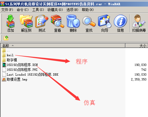

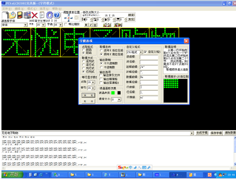

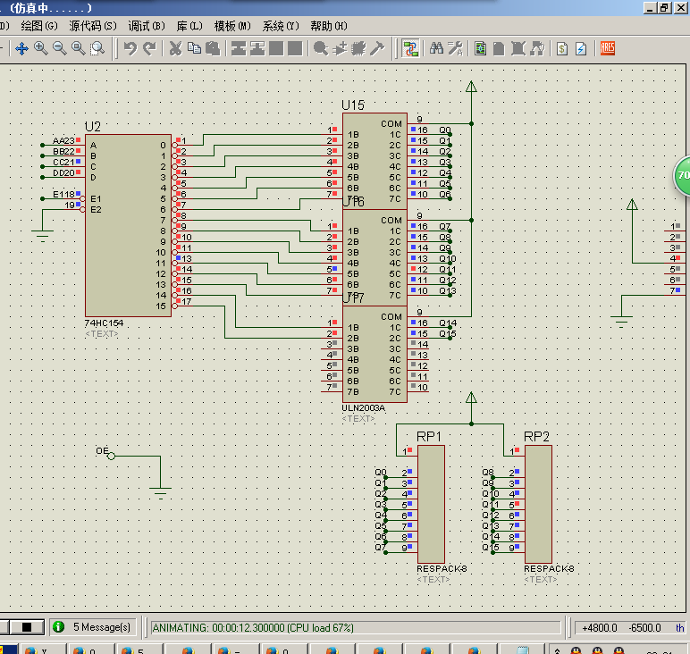

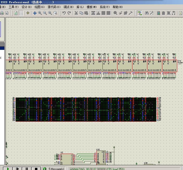

下面是16X192点阵取模软件的设置截图 仿真工程文件及所有完整程序等资料下载地址:http://www.51hei.com/bbs/dpj-56304-1.html 单片机源程序: #include<AT89X52.H> sbit ST=P3^5; sbit E1=P3^4; ...

这个尺寸,应该是16×96点阵吧,怎么是16×192呢??

么有压缩包吗
