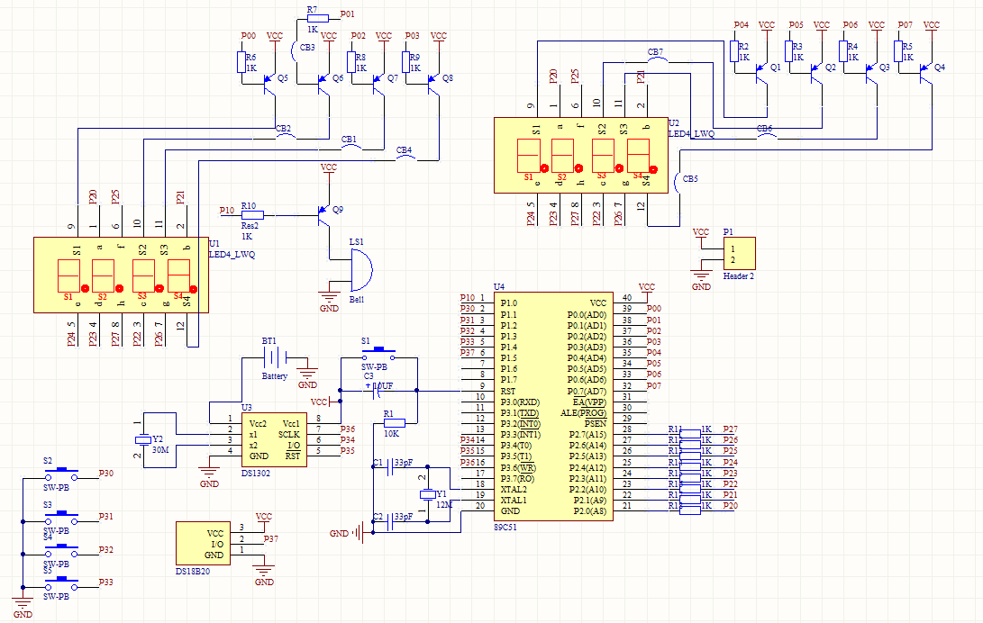

希望哪位大神看看我的原理图是否错了,数码管通电后不现实。

1302的晶振频率不对

除1302的晶振频率不对(应32768Hz)外,电原理图本身无错.
但晶振频率不对不会影响数码管显示,估计是程序问题。数码管显示电路连接正确,共阳数码管,PNP管低电平驱动。
给你2个案例参考:
实例56  PNP晶体管选通3位共阳LED数码管动态显示
实例93 具有校正功能的时钟1302(LED数码管显示)
