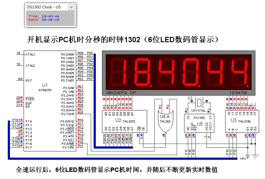

基于51单片机的电子时钟问题,数码管不现实,
希望哪位大神看看我的原理图是否错了,数码管通电后不现实。
ID:111634 发表于 2016-11-12 12:56 | 只看该作者
除1302的晶振频率不对(应32768Hz)外,电原理图本身无错.

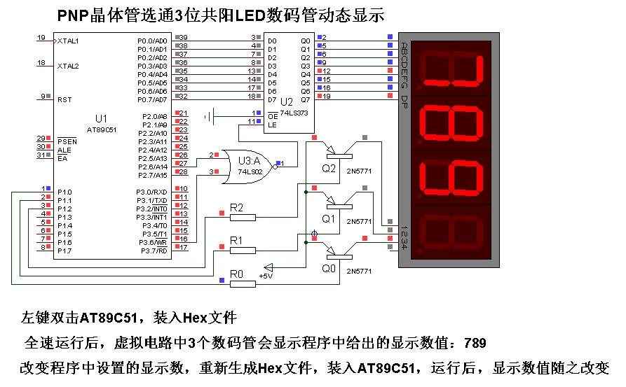

但晶振频率不对不会影响数码管显示,估计是程序问题。数码管显示电路连接正确,共阳数码管,PNP管低电平驱动。
给你2个案例参考:
实例56  PNP晶体管选通3位共阳LED数码管动态显示

ID:111634 发表于 2016-11-12 13:04 | 只看该作者
Proteus仿真一下,确认有效。
实例56 PNP晶体管选通3位LED动态显示.rar (47.41 KB, 下载次数: 4)
以上摘自张志良编著《80C51单片机仿真设计实例教程——基于Keil CProteus》清华大学出版社ISBN 978-7-302-41682-1内有常用的单片机应用100案例,用于仿真实验操作,电路与程序真实可靠可信可行
ID:111634 发表于 2016-11-12 13:07 | 只看该作者
实例93  具有校正功能的时钟1302(LED数码管显示)
Proteus仿真一下,确认有效。
实例93 带校正时分秒的时钟1302(6位LED数码管显示).rar (732.75 KB, 下载次数: 11)
ID:117855 发表于 2016-11-12 18:23 | 只看该作者
1302的晶振频率不对
