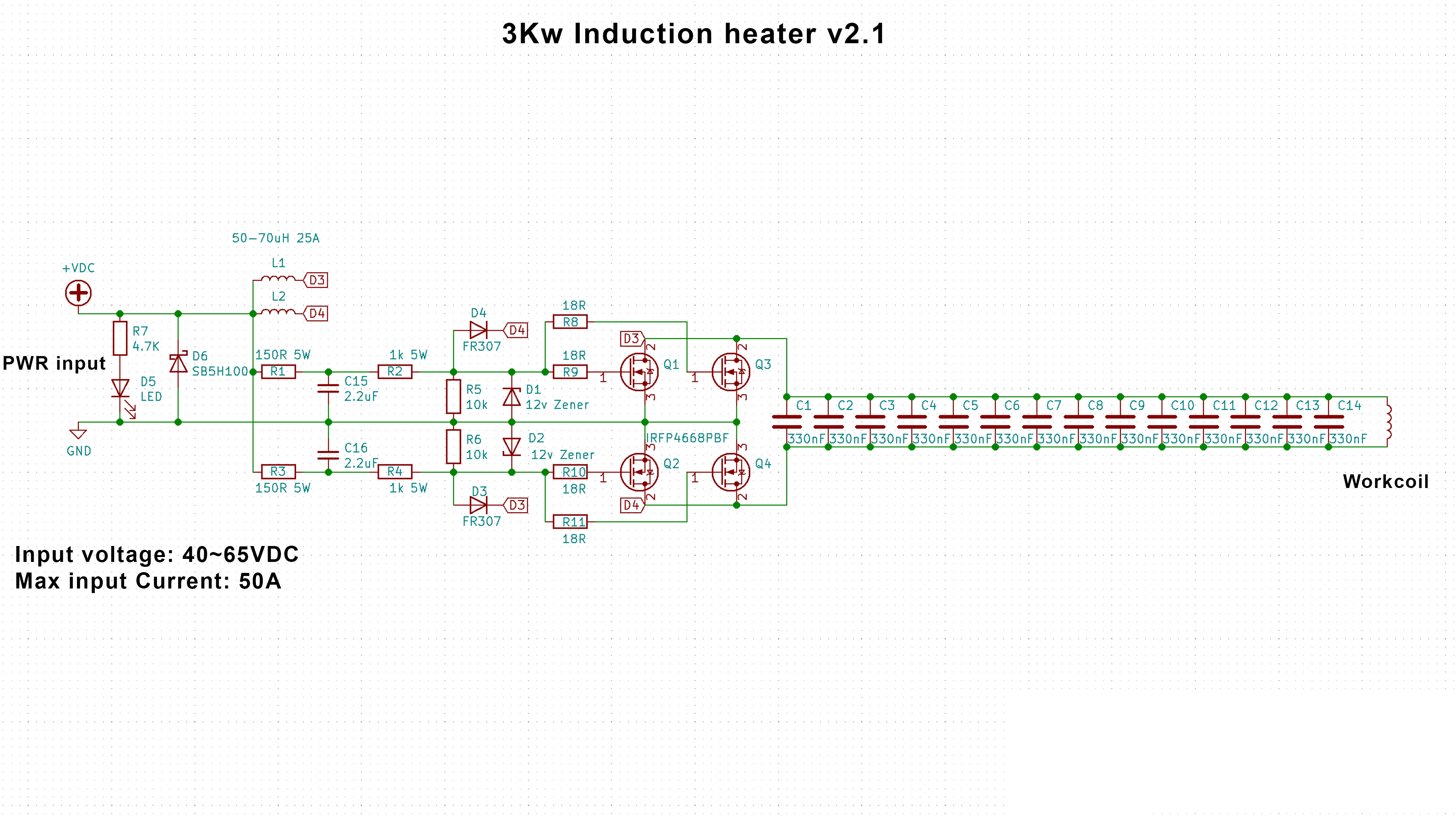

ID:344848 发表于 2024-7-18 01:55 | 显示全部楼层
ZVS的信号源电路在那?
ID:430492 发表于 2024-7-18 07:52 | 显示全部楼层
不铜管的目的是为了水冷,不然容易过热。
ID:870445 发表于 2024-7-19 16:57 | 显示全部楼层
3000瓦的功率,谢谢楼主
ID:344848 发表于 2024-7-20 01:19 | 显示全部楼层
零电压开关(Zero Voltage Switch)
PWM开关电源按硬开关模式工作(开/关过程中电压下降/上升和电流上升/下降波形有交叠),因而开关损耗大。高频化虽可以缩小体积重量,但开关损耗却更大了。为此,必须研究开关电压/电流波形不交叠的技术,即所谓零电压开关(ZVS)/零电流开关(ZCS)技术,或称软开关技术,小功率软开关电源效率可提高到80%~85%。20世纪70年代谐振开关电源奠定了软开关技术的基础。随后新的软开关技术不断涌现,如准谐振(20世纪80年代中)全桥移相ZVS-PWM,恒频ZVS-PWM/ZCS-PWM(上世纪80年代末)ZVS-PWM有源嵌位;ZVT-PWM/ZCT-PWM(20世纪90年代初)全桥移相ZV-ZCS-PWM(20世纪90年代中)等。
没有ZVS的信号源电路,不能称为ZVS

此电路存在缺陷,不管带载还是空载,管子发热都非常严重。

Схема 3квт
3kW 电路图
3Kw induction heater v2.1 PCB Gerbers.rar
75.21 KB, 下载次数: 0, 下载积分: 黑币 -5
