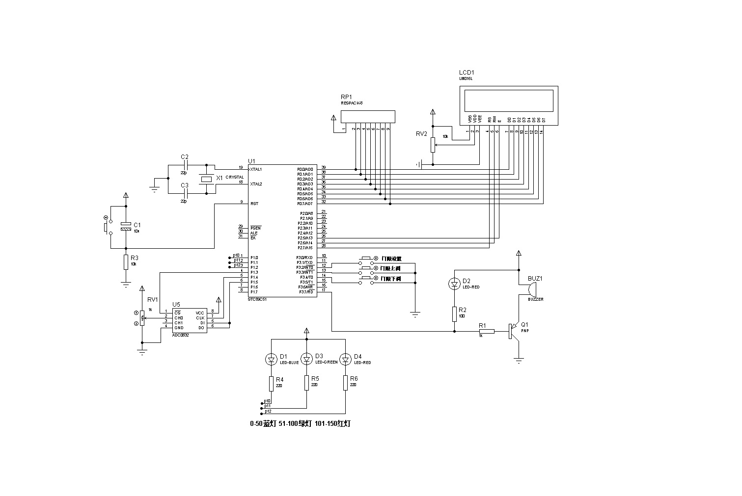

急急急求求大神给我改改程序
查看数: 2913 | 评论数: 7 | 收藏 0
发布时间: 2017-4-7 12:14
///程序头文件 #include <reg52.h> //显示函数头文件 #include <display.h> //宏定义 #define uint unsigned int #define uchar unsigned char #define ulong unsigned long //管脚声明 sbit LED_ ...

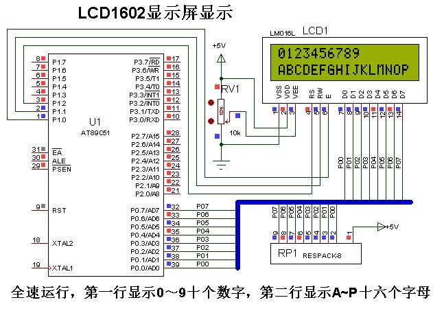

根据楼主上传电路,好像是ADC0832串行AD+1602显示+上下限设置和报警,没有相同案例,但有0832串行AD、1602显示和上下限设置和报警的分层案例,给你参考,至于你上传的冗长程序,我估计是不会有人看的,谁有时间啊?你还是参考正确案例,自己辨析修改吧!
先Proteus仿真一下,确认有效。

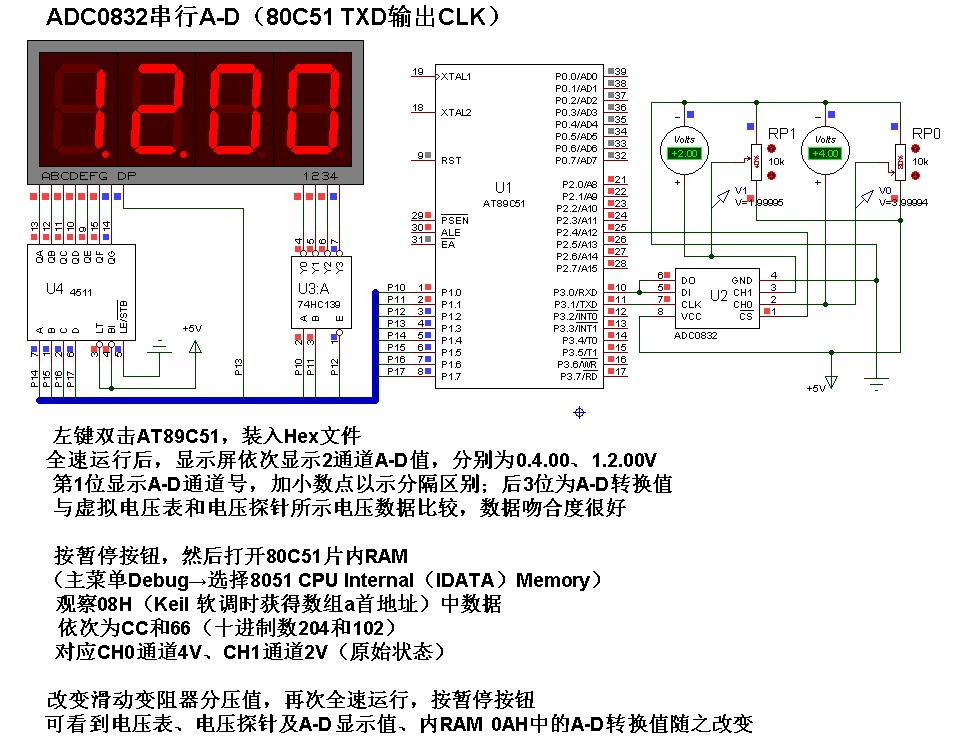

实例85 ADC0832串行A-D(TXD输出CLK)
实例85 ADC0832串行A-D( TXD输出CLK).rar (36.86 KB, 下载次数: 4)

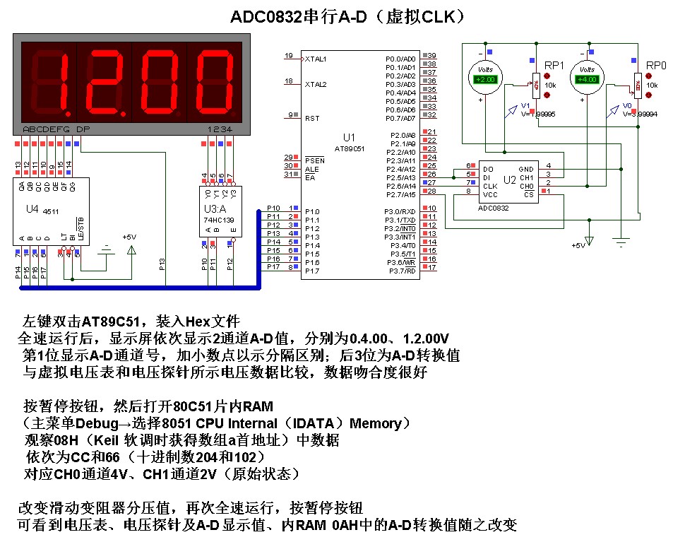

实例86 ADC0832串行A-D(虚拟CLK)
实例86 ADC0832串行A-D(虚拟CLK).rar (35.29 KB, 下载次数: 3)

以上摘自张志良编著《80C51单片机仿真设计实例教程——基于Keil C和Proteus》清华大学出版社ISBN 978-7-302-41682-1。书中电路和程序设计有详细说明,程序语句条条有注解。

赞同楼上的,看这情况都是为了考试或课设,但起得把问题说清楚,什么要求,硬件电路什么样,哪儿没实现吧
