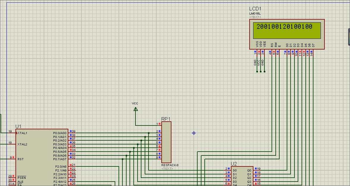

为什么我的LCD1602单片机程序显示日期时间错乱?
查看数: 5861 | 评论数: 5 | 收藏 0
发布时间: 2017-5-7 00:41
下面是代码。。。。。。。。只显示年或者月或者日这样单个是正常的,一起显示就不对了 #include<reg52.h> #include <intrins.h> #include <math.h>    #include <stdio.h> #include < ...
ID:196174 发表于 2017-5-7 16:20
a135587 发表于 2017-5-7 13:00
你没有写显示函数  一起不行可能是显示指针有错误
显示函数在1602.h的头文件里
//将字符输出到液晶显示
void Print(unsigned char *str)
    while(*str!='\0')
        LCD_Write(LCD_DATA,*str);
        str++;
ID:196174 发表于 2017-5-7 16:19
ghkjhk 发表于 2017-5-7 11:19
没有看见你的print函数。你没有贴
这个函数在1602.h的头文件里
//将字符输出到液晶显示
    while(*str!='\0')
        str++;

ID:192756 发表于 2017-5-7 11:19
没有看见你的print函数。你没有贴
