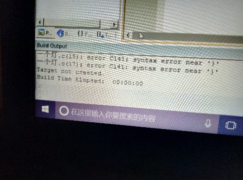

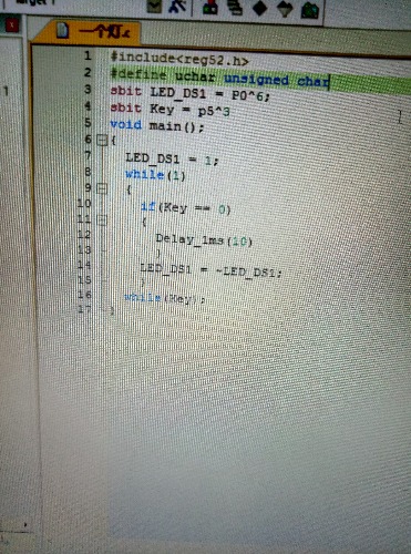

帮我看一下问题。不知道是不是对的

dzbj 发表于 2017-5-8 17:55
Delay_1ms(10后边却;号 下面多了一个}号 逻辑上能说过去 不过不知道结果会怎么样 通常是这么写
while(1) ...
大神,能帮忙帮我写下5个数组比较大小的程序吗?用for循环和if来实现的,数组为unsigned char可以,谢谢!
ID:187614 发表于 2017-5-8 18:29
1.P5.3无此IO,根据硬件连接选,2.Deay_1ms()后少;3.while(!key);放在while(1){} 中。
        if(key==0)
                delay(20);
                if(key==0)
                        while(!key)
                                led=~led;

ID:148552 发表于 2017-5-8 17:22
P5^3是什么鬼?
ID:149451 发表于 2017-5-8 15:57
清楚书写错误后,灯可闪,但按键不能开关(无法进入第二个循环吧?)
