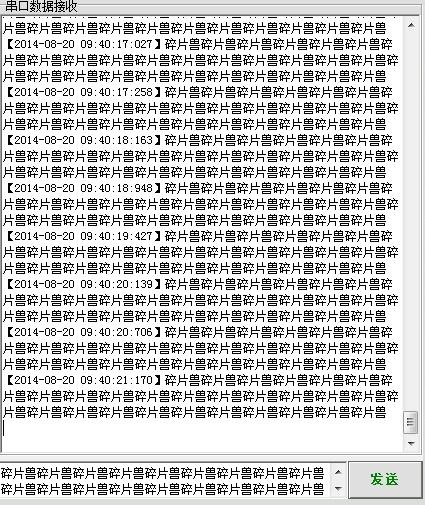

  超时接收完成。在一些没有结束位和不固定长度的情况下可以使用。可移植各平台单片机。- =。~~
  1. #define MaxLen    255               //最大长度
  2. u16 RecTimNum=0;                    //接收计时
  3. FunctionalState RecStart=DISABLE;   //接收启动标志位
  4. FunctionalState RecFinish=DISABLE;  //接收完成标志位
  5. u8 ReceiveBuf[MaxLen]={0};          //接收缓冲区
  6. u8 BufLen=0;                        //接收长度
  7. /* 超时接收完成函数 定时器中断1ms进入一次 */
  8. void Rec_TimOut(void)
  9. {
  10.     if(RecStart==ENABLE)
  11.     {
  12.         if(++RecTimNum==5)                  //5ms没有接收到数据默认接收完成
  13.         {
  14.             RecTimNum=0;                    //计时清零
  15.             RecStart=DISABLE;
  16.             RecFinish=ENABLE;               //接收完成标志位置位
  17.             //接收完成处理函数
  18.             Uart_Send(ReceiveBuf,BufLen);   //本段为将接收到的数据重新发送回串口。回环测试
  19.             BufLen=0;                       //长度清零
  20.             RecFinish=DISABLE;              //接受完成
  21.         }
  22.     }
  23. }
  24. /* UART接收函数 放在串口接收中断*/
  25. void Uart_Receive()
  26. {
  27.     u8 temp;
  28.     if(RecStart==DISABLE)           //第一次进入串口中断
  29.     {
  30.         RecStart=ENABLE;            //接收启动标志
  31.     }
  32.     RecTimNum=0;                    //每次重新进入串口接收中断时,清零计数,表示还未接收完成
  33.     temp = UART_ReceiveData8();    //从缓冲区取出数据
  34.     ReceiveBuf[BufLen++]=temp;      //接收缓冲区
  35. }
测试结果如下:
