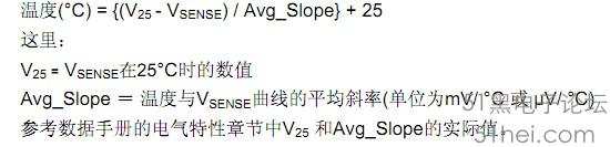

当使用内部温度传感器时,需要使能温度传感器通道
ADC_TempSensorVrefintCmd(ENABLE);
温度传感器通道号是ADC_Channel_16,此通道的采样时间调到最大,来保证精度;
温度的计算公式如下:
V25、Avg_Slope的典型值分别为1.43、4.3mV/C
TEMP=(1.43-Vsense)/0.0043+25;
