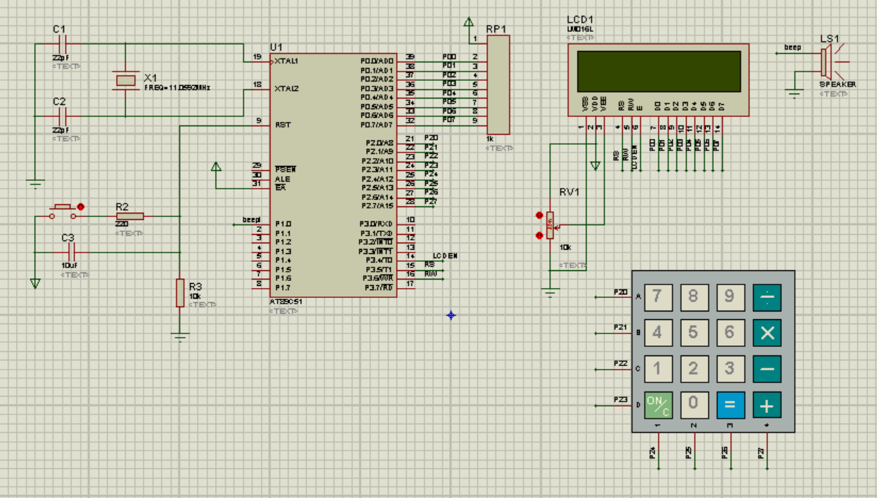

我们在这里使用4*4的矩阵按键KEYPAD-SMALLCALC与1602液晶屏LMO16L在单片机上实现简单的计算器仿真实验。
首先我们定义一个字符数组存储按键对应的键值,使用程序查询的方法扫描矩阵按键;当结束输入时,我们就对字符串进行处理了并将结果显示在液晶屏上。
在程序中,适当的使用一些库函数可以大大提高我们的编程效率,在这里,我们主要对字符串进行操作,使用了stdlib.h、ctype.h库中的一些函数,如下:

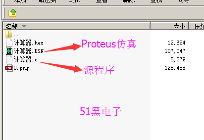

所有资料51hei提供下载:
51简单计算器.zip (141.66 KB, 下载次数: 159)
