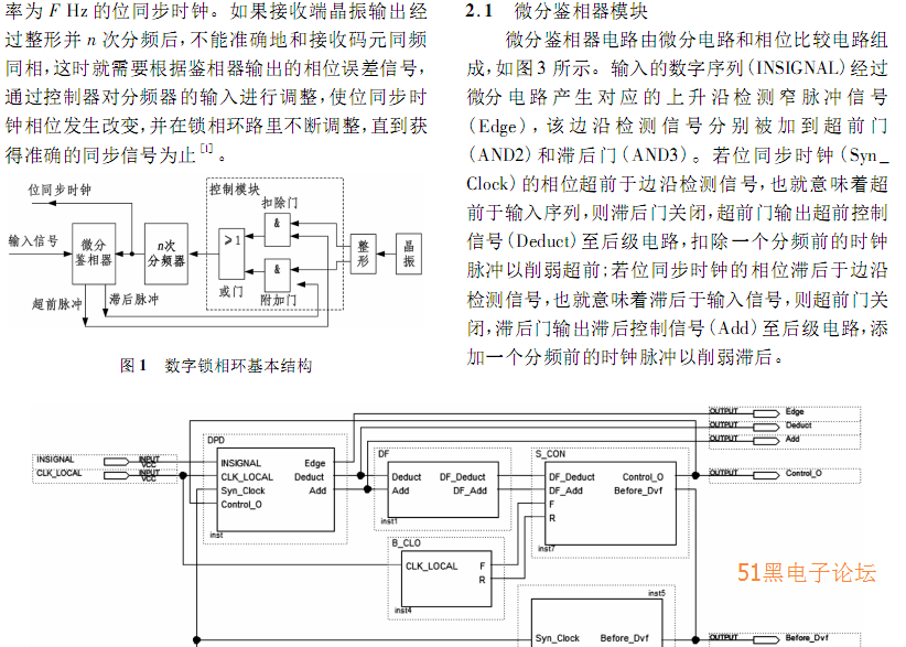

摘 要:提出了一种提取位同步时钟的改进方法, 通过在数字锁相环的鉴相器和控制器之间添加数字滤波器, 减少了同步锁定后的抖动现象和随机噪声引起的相位抖动现象 使用 FPGA 芯片 采用 VHDL 硬件描述语言完成了系统设计, 并在 Quartus II 上进行仿真验证, 结果表明, 改进的系统可实现位同步时钟的准确提取, 减少了相位抖动,提高了系统运行效率和抗干扰能力, 保障了数字通信系统的同步性能

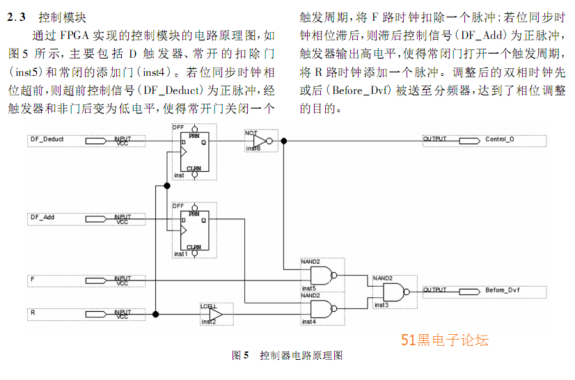

数字滤波器模块将接收的超前和滞后控制信号分别送入各自的 N 计数器, 同时将二者的和送入 M计数器, 设计时使 N 和 M 满足 N M 2N 的关系三个计数器中任一计数器计满时, 都会输出进位脉冲至三个计数器的异步清零端, 将三个计数器同时清零, 重新开始计数 如果位同步时钟相位确实超前, 微分鉴相器的持续输出就会使计超前控制脉冲的 N 计数器先计满, 这时, 触发器 inst5 输出高电平开启与门 inst7, 超前控制脉冲经过这个与门输出至锁相环控制器模块, 若滤波器仍持续收到超前控制脉冲, 由于 inst7 门处于开启状态, 这些超前控制脉冲( DF_Deduct) 就能够持续输出 若位同步时钟相位确实滞后于输入信号, 则微分鉴相器的持输出
就会使计滞后控制脉冲的计数器先计满, 这时, 触发器inst6 输出高电平开启与门inst8, 滞后控制脉冲由此输出至锁相环控制器模块, 若滤波器仍持续收到滞后控制脉冲, 由于 inst8 门处于开启状态, 这些滞后控制脉冲( DF_Add) 就能够持续输出当锁相环处于同步( 锁定) 工作状态时, 输入信号和位同步时钟相位误差很小, 只是在超前和滞后两种状态来回摆动( 见图 8) 另外, 当输入信号由于噪声影响导致与位同步时钟产生相位误差时, 由于随机误差引起的超前滞后状态基本等概率出现,也会引起环路在超前滞后两种状态来回摆动, 导致信号相位抖动 由于两个 N 计数器中的任何一个都还没有计满时, M 计数器就已经计满了, 会将三个计数器又清零, 所以数字滤波器模块不输出任何超前和滞后控制脉冲, 后级控制器也就不会对本地时钟的相位做任何调整 于是就解除了动态稳定状态对位同步时钟相位的调整, 避免了抖动现象( 见图9)

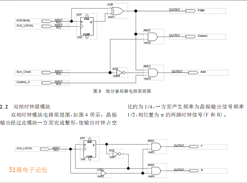

改进的位时钟提取系统采用 VHDL 语言完成后, 使用Quartus II 进行仿真 设置数字滤波器模块中 N = 6, M = 8 40 kHz 的方波信号作为系统输入信号 图8 为系统中没有添加数字滤波器模块的仿真结果, 图9 为设计中添加了数字滤波器模块的仿真结果 通过对比, 可以看出使用数字滤波器消除了相位锁定后的超前 滞后控制脉冲交替出现的摆动现象
图8 中, 系统在仿真图后半部分( 约420 s 处)达到动态平衡状态 因为输入信号对应的边沿检测脉冲有固定的宽度, 当与位同步时钟信号 Syn_Clock相比较的时刻, Syn_Clock 的跳变沿位于边沿检测脉冲中间, 所以超前脉冲 滞后脉冲循环交替出现, 在超前脉冲来临时扣除一个脉冲, 在滞后脉冲来临时添加一个脉冲, 整个系统就处于一种动态的平衡状态, 即达到相位锁定状态, 也就是本设计所需要的同步状态但是, 可以看到当锁相环处于同步( 锁定) 工作状态时, 输入信号和位同步时钟相位误差很小, 只是在超前滞后两种状态来回摆动 另外, 当输入信号受噪声影响导致与位同步时钟产生相位误差时, 由于随机误差引起的超前滞后状态基本等概率出现,也会引起环路在超前 滞后两种状态来回摆动, 上述两种情况使得系统性能下降[12]
