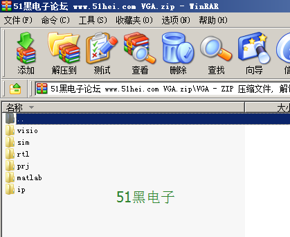

所有资料51hei提供下载:
VGA.zip (4.39 MB, 下载次数: 41)
