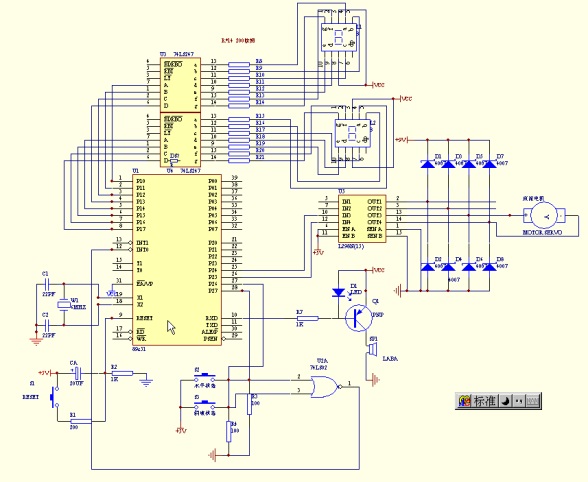

本系统利用51系列单片机89S52作为电动车运动控制中心,外接角度传感器用来检测跷跷板的平衡状态,利用键盘及拨码开关设定跷跷板的初始位置及配重物体的位置信息,利用两位数码管显示时间,利用蜂鸣器及发光二极管进行声光报警。软件部分主要包括根据设定信息及角度传感器输入的信息进行定时、电机驱动信号的产生、声光报警信号的产生等。

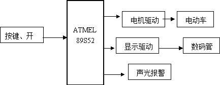

原理框图如下:

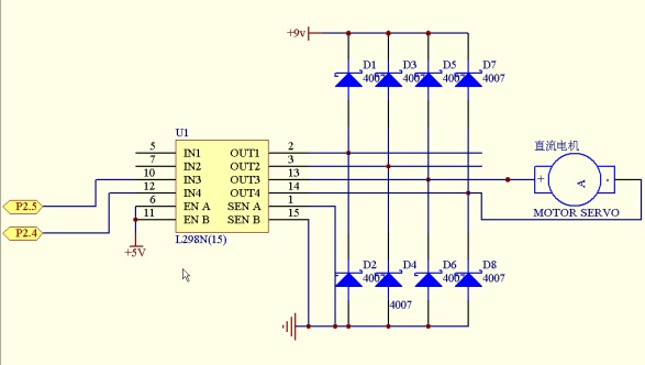

由于设计题目要求电动车分别在水平固定木板、倾斜木板、配重物体位置固定及在一定区域内移动等四种工作方式下运行,所以设置了A、B两个键设定不同的工作模式。A、B两键分别连接P2.7、P2.6口,高电平有效。此外,在工作方式4中,A、B两个键还用来输入配重物体所在的位置信息。电机驱动电路:
采用L298驱动,可控制电机的正转、反转、刹车、停止。其外型及功能如下:
[/url]    显示电路:
采用两位七段码数码管用来显示小车运动所需要的时间。由2片74LS247将P0口输出的8位8421BCD码转换为2个七段码,分别供两位数码管显示。
声光报警:
由单片机P3.0口输出报警信号,通过蜂鸣器发出声音报警,通过发光二极管进行光线报警。

附:控制部分电路图
