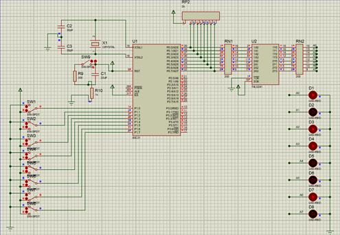

单片机八个按键控制八个灯、流水灯、交通灯程序
(一)八个按键控制八个灯原理图
程序:
ORG 0000H
Ljmp main
ORG 0100H
main:mov sp,#40H
    mov A,#0FFH
               mov P1,A
               Loop:mov A,P1
                    mov P0,A;将P1口的数据通过A为媒介传给P0
                                   sjmpLoop;短转移
                                   END1
