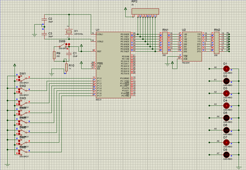

(一)八个按键控制八个灯原理图
程序:
ORG 0000H
Ljmp main
ORG 0100H
main:mov sp,#40H
    mov A,#0FFH
               mov P1,A
               Loop:mov A,P1
                    mov P0,A;将P1口的数据通过A为媒介传给P0
                                   sjmpLoop;短转移
                                   END1

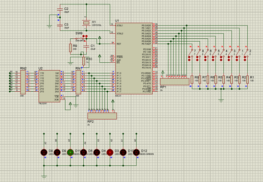

(二)流水灯
原理图同上
程序:
ORG 0000H
Ljmp main
ORG 0100H
main:mov sp,#50H
    mov R1,#01H
               mov A,R1
               Loop:mov P0,A
                                   LCALLDELAY100;调用延时程序
                                   RLA;循环右移
                                   sjmpLoop
DELAY100: push PSW
          CLR RS0
                                    SETB RS1
                                    mov R7,#0C7H
                                    LOOP1:mov R6,#0FAH
                                    LOOP2:DJNZ R6,LOOP2
                                          DJNZ R7,LOOP1
                                                         POP PSW
                                                         RET
                                   END
仿真时的效果为,发光二极管从上到下依次亮起,不断循环这个过程。

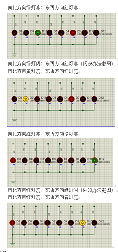

(三)交通灯
原理图
程序:

功能:
