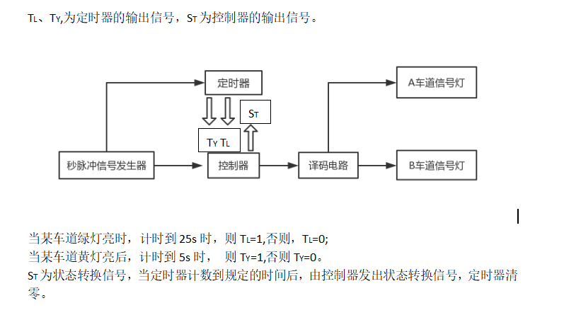

系统由控制器、定时器、秒脉冲发生器、译码器、信号灯组成,其设计原理图如图
所示。其中控制器是核心部分,它控制定时器和译码器的工作;秒脉冲信号发生器产生定时
器和控制器所需的标准时钟信号;译码器输出两路信号灯的控制信号。
原理图如下:
TL、TY,为定时器的输出信号,ST为控制器的输出信号。
