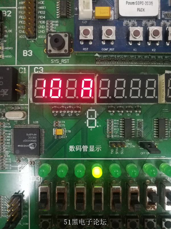

数字抢答器的设计
            (1)具有4个抢答按键;
           210秒内有效抢答,并倒计时显示,若10秒内无人抢答,进行声光报警。
           3)在有效时间内,将第一个按下按键的组员的编号进行锁存、并显示其编号,其他的组员再按无效。
          4)具有主持人复位按键,当复位键后,才可抢答并启动倒计时。
部分代码(Verilog):(已实现上述功能,且测试无误)
module digital_answer(a,b,c,d,reset,clk,beep,led,seg,deg);
**a,b,c,d是四个抢答按键。(低电平抢答有效)
**reset是主持人复位键(也是开始)
**beep是声音报警
**led是光报警
**Nixie_tube[0]Nixie_tube[1]是数码管倒计时显示Nixie_tube[2]显示空白
**Nixie_tube[3]是抢答者编号显示数码管
**clk是时钟
**seg数码管段选
**deg数码管位选
**clk选择48M(clock1)
