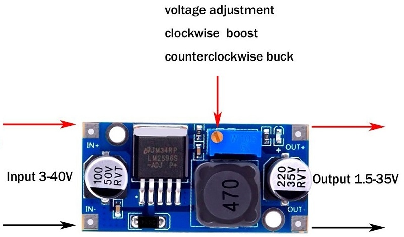

你可以用 DC-DC LM2596
ID:155507 发表于 2020-8-26 16:36 | 只看该作者
你可以用 DC-DC LM2596

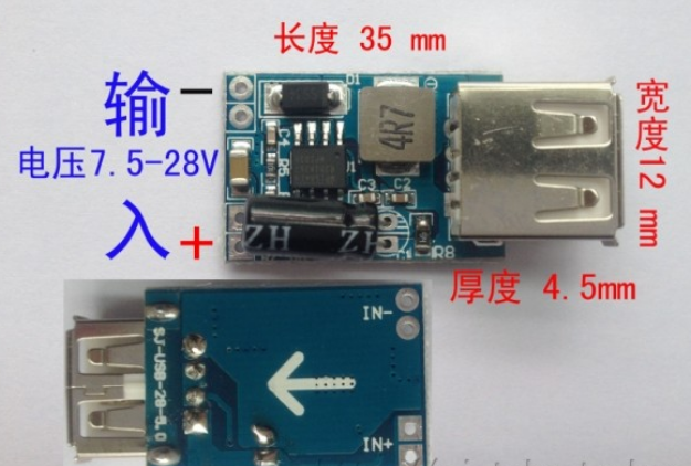

我之前是用模块YDS-505,一点都不发热,现在不知道有没更好的模块。

2596類體積偏大,空間有要求可以選用soic-8封裝的

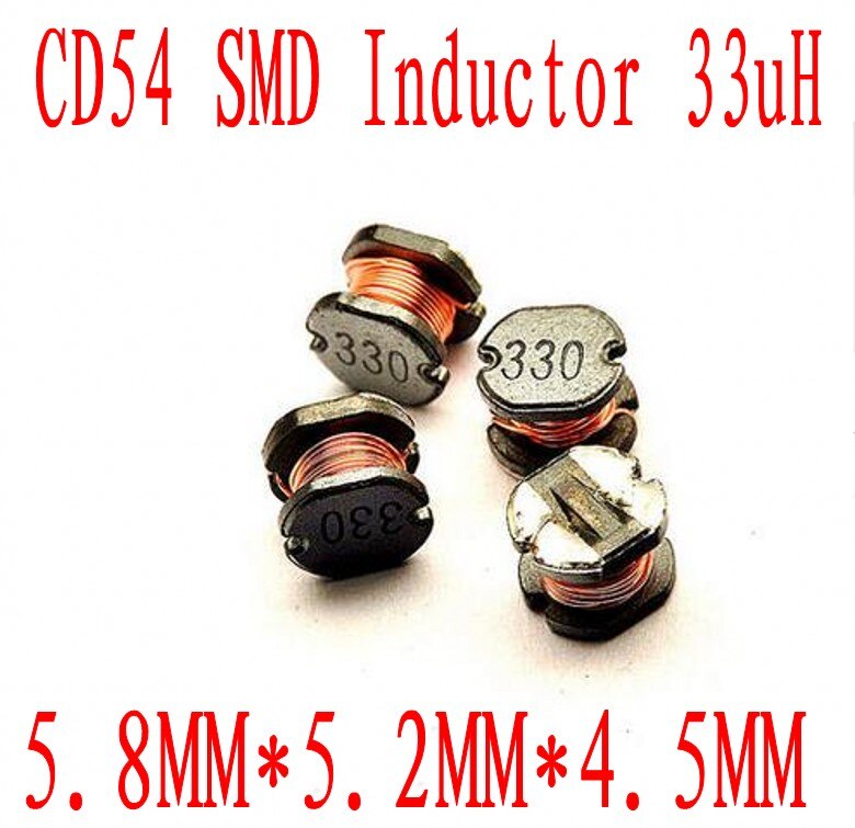

找寻了一圈,发现LM2596还是最可靠的方案。 就是那个33uH电感体积太大了点。
ID:451718 发表于 2020-8-29 15:30 | 只看该作者
不知道那个电感的体积有多大,我要直接做到很小的一个板子上。 对电路的体积有点小要求

要体积小就要选开关频率高的芯片,网上有1M或2M的芯片,这样电感的体积就会小。像2R2,3R3那种一体电感,封装同1210电阻差不多

你可以用体积小点的电感

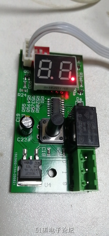

多大面积的   ?    越简单越好。5V输出最大要500ma的电流:

用了LM2596, 不过温度还是有40多度,不知道是否正常

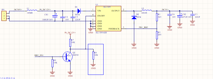

我之前用的是Xl1509做的,效果很好的。
这一款不占地方,效果很好。
这一款不占地方,效果很好。

R1 和  R5 反馈分压用的么?  不要这个会怎么样

表象是LM2596特别烫,  密封环境快到60度了。  实际只是给一个继电器供电。  我是想知道,为啥会发烫。  换肖特基二极管就不烫了。
