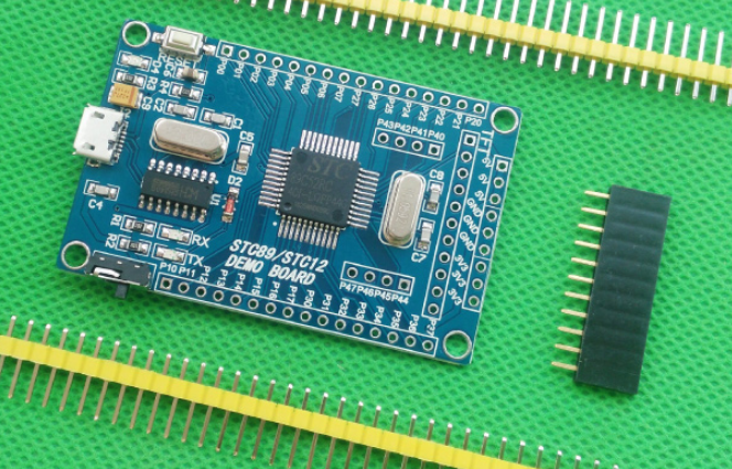

小白求问,这stc89c52板子想从外部用电池供电,得把电源的线接在那个口上?

右边那一排是往外供电的吧?

接在这一排就可以。多个接口是方便你接其它模块,例如屏幕

STC89C52RC不适用电池供电,因为他的工作电压是5V,如果电池达不到这个电压单片机是启动不了的?

5V单片机接在+5V口上,3V单片机接在3.3V口上

看单片机芯片手册,查找单片机适合的工作电压,右边那排可接入外接电源。5V供电可接3节干电池,若3V供电接2节干电池。

连接到5V和GND

分别引5V 3.3V   到板子上丝印5V ,3V3处。

板子上面都有标注滴,你先找到3.3V或5.0V的白色字体,然后接稳压芯片,稳压芯片再接电池,因为电池不可能是3.3V或5V的单线过去

看看背面应该有1117 如果是这样5V供电。3.3V应该是既可以供电也可以输出

vcc和gnd那一排,正极电源线接5伏的vcc,负极电源线接gnd就ok了
