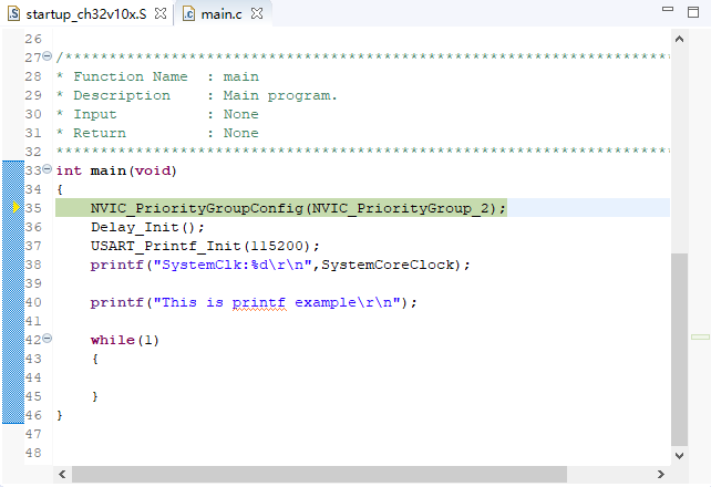

【启动调试】以CH32V103C8T6的芯片工程为例来说,首先保证工程可以编译通过,然后点击菜单栏按钮,开始进入调试模式,正常进入调试模式会停在如图所示的位置,此位置有一个临时断点:
【更改默认断点位置】当然如果希望工程可以直接停在main函数起始地方,也可以去手动更改此断点的位置,点击调试图标旁的下拉按钮,选择”Debug Configurations”,在弹出的页面中选择Startup选项卡,将set breakpoint at 设置为 main即可。
配置完成后点击右下角 Debug,或者保存之后退出配置,点击菜单栏 ,进入调试模式后就会停在刚才设置的位置

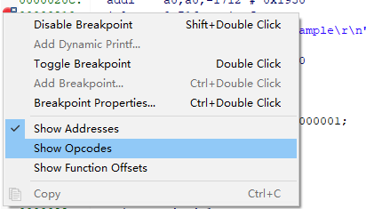

【查看机器码】进入调试之后,可以看到左下角Disassembly窗口,此窗口可以显示PC附近代码的汇编以及地址,也可以在左侧空白处鼠标右键,选择show opcodes,来显示机器码。

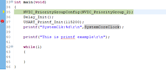

【机器码断点与跳转】双击反汇编窗口左侧空白处也可以设置断点,红框位置处可以填写16进制的地址,用来跳转到想要查看位置的汇编代码。主窗口用来显示代码运行位置,可以在左侧窗体位置处双击来增加或取消断点。
【软件断点】因为采用的是软件断点,理论上不限制断点个数,但是过多的断点会引起程序仿真变慢。

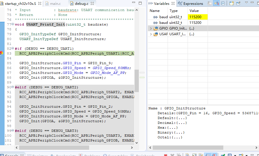

【变量查看】右侧Variables窗口会显示当前函数中变量的值。也可以在此窗口修改你想要改变的变量的值,但注意只是修改到Ram,重新上电后该值恢复为实际大小。
【添加监测变量】Experssions可以自定义添加监测的变量,也同样可以修改,效果和Variables窗口中的一致。

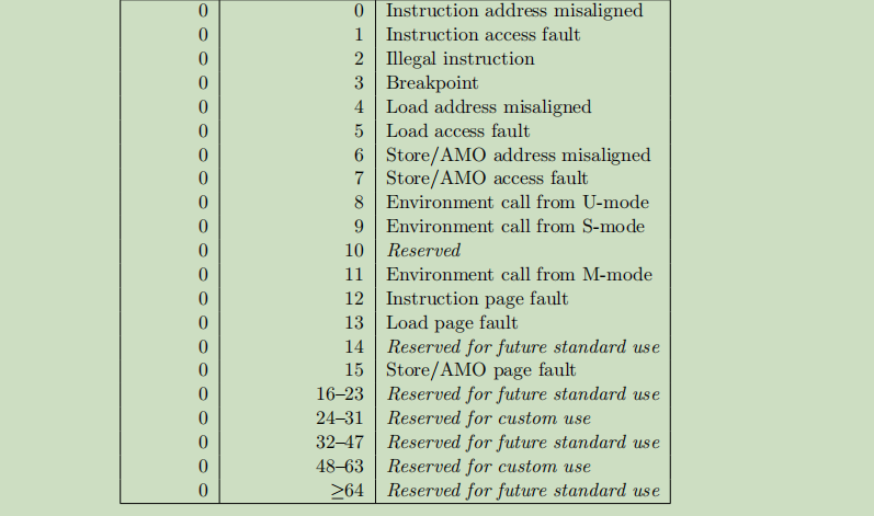

【错误中断】下方Registers窗口显示的是RISCV内核的CSR+GPR寄存器,可以用来观测内核状态,有几个寄存器在出现HARDFAULT 错误时可以帮助定位问题,在进入硬件错误中断处理函数时,mepc显示的是出错时的地址,mcause 显示的是原因,mtval 显示的是出错时cpu取到的值,mcause值含义如下图。

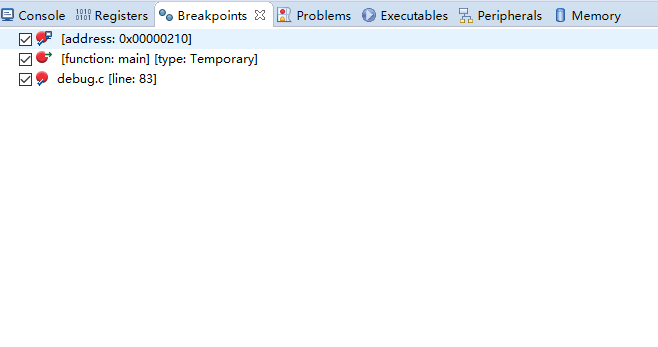

【断点窗口】Breakpoints窗口可以显示所有设置的断点位置,可以在此处使能或者删除段断点。

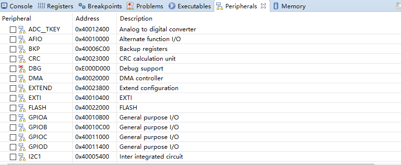

【外设寄存器窗口】Peripherals窗口可以选择要观察的外设寄存器,一同展示的内容除外设寄存器名称外,还有地址以及描述信息。
