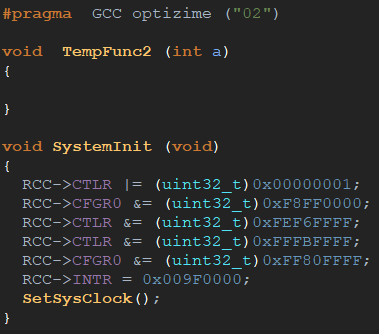

2.#pragmaGCC optimize (“string”)
适用于为多个函数设置优化等级,使用方式:在函数定义前添加,此条语句后的函数都会使用该语句指定的优化等级。
