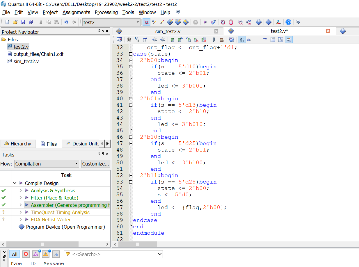

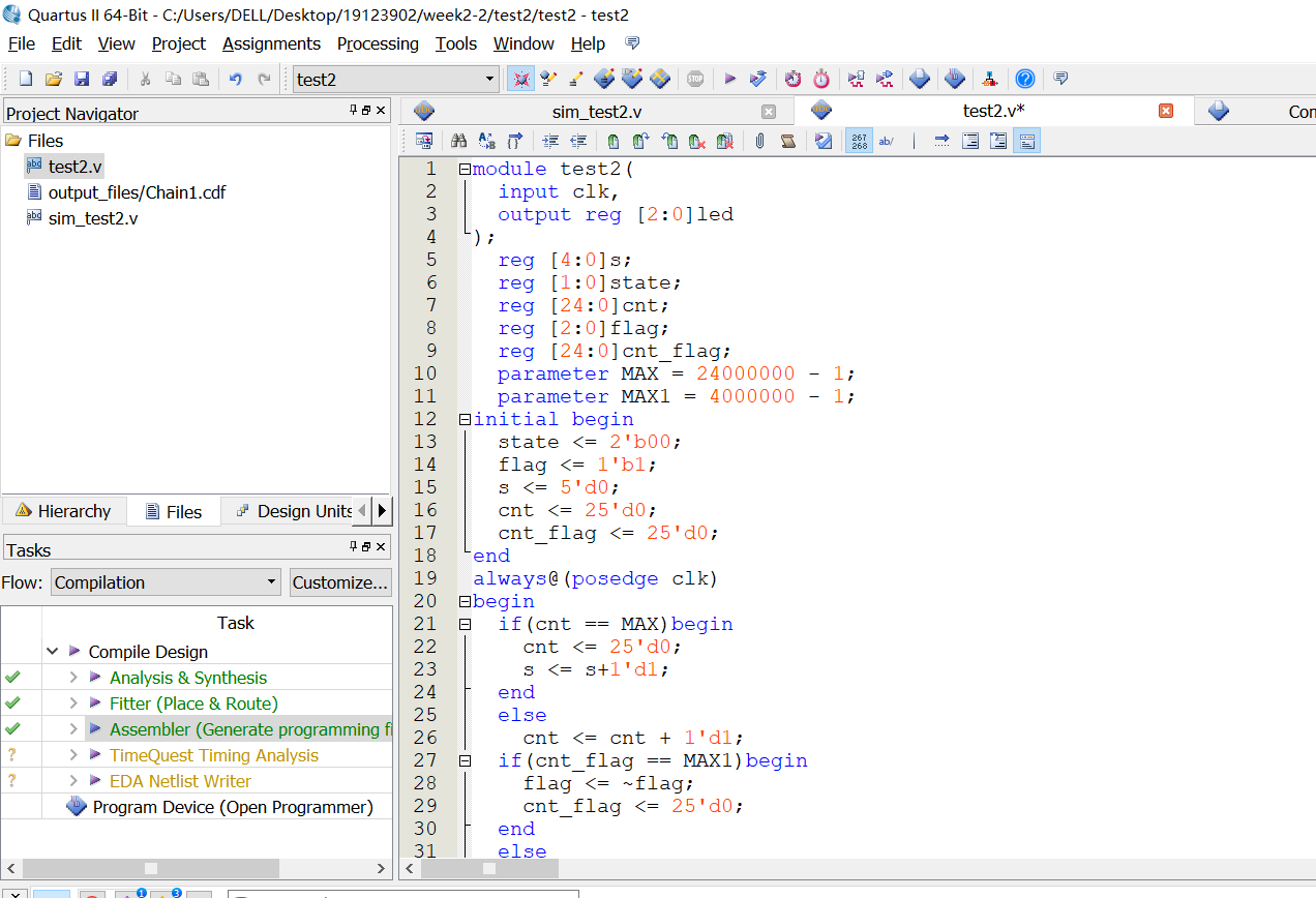

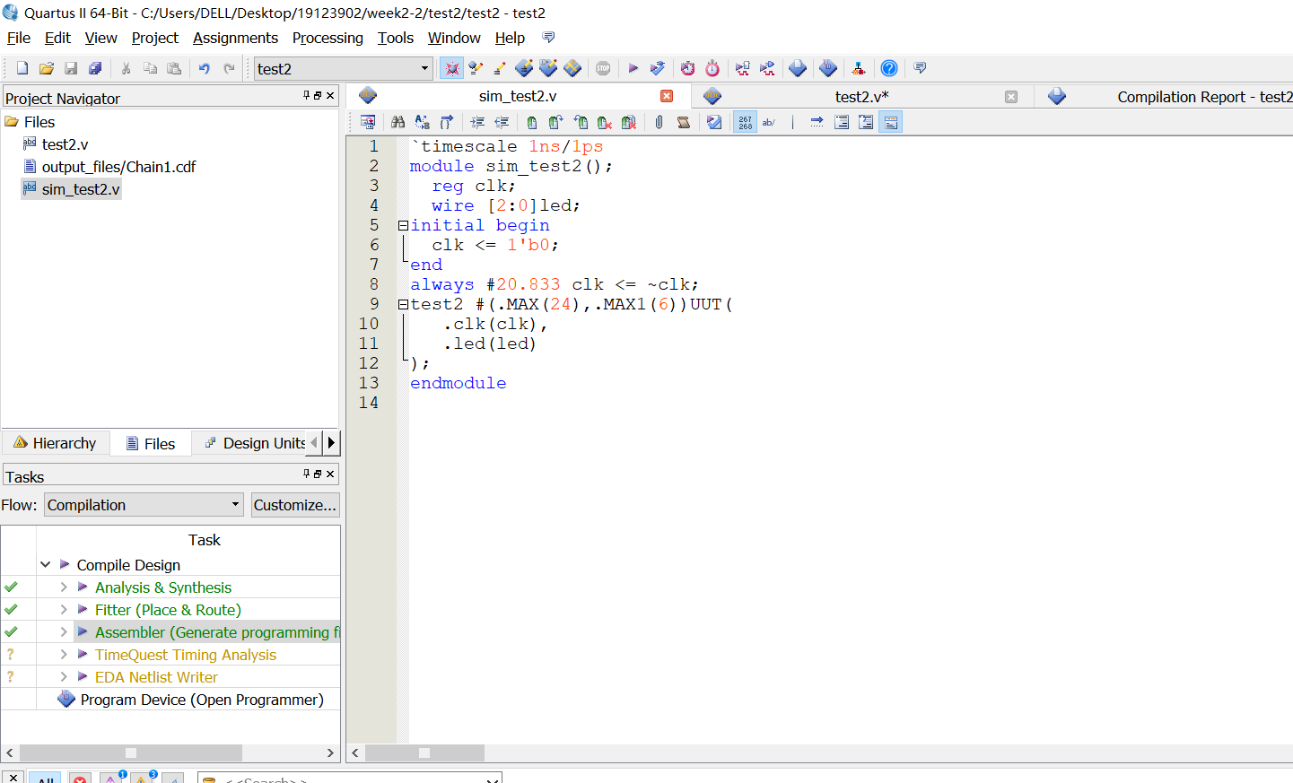

模拟交通灯效果,设LED1为红灯,持续10SLED2为蓝灯,保持3SLED3为绿灯,持续15秒,前12S一直亮,后3S闪烁。(使用状态机)仿真激励文件的Verilog源代码:
交通灯的Verilog源代码:

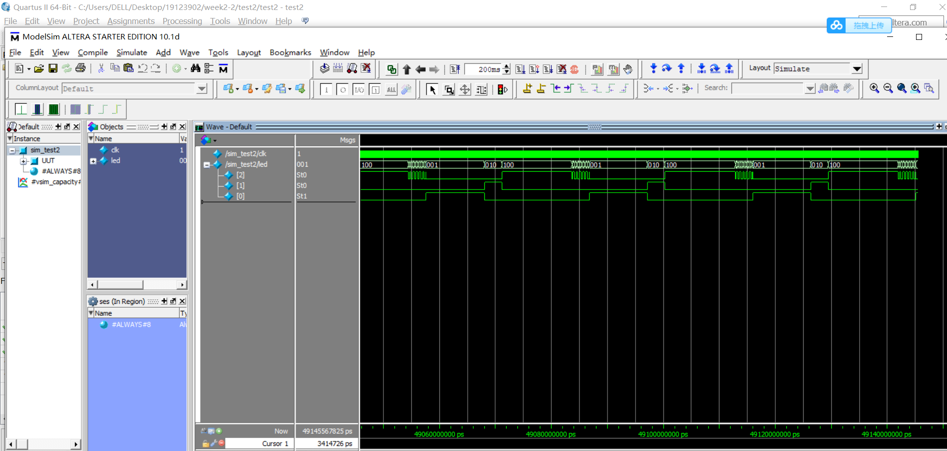

Modelsim仿真图:
